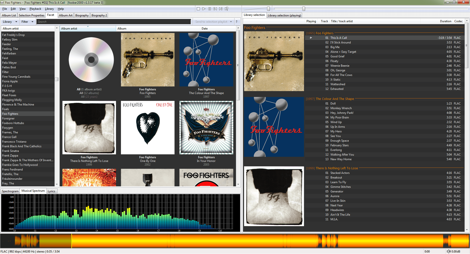

Стандартный скин изрядно поднадоел ,наткнулся на такой в интернете но не нашёл как сделать , буду благодарен за подсказку.
2017-11-16 21_43_49-Foo Fighters - [Foo Fighters #01] This Is A Call   [foobar2000 v1.3.17 beta 3]_8bit.png

Что-то не вижу здесь часть про изображение альбомов.

VulkanApi:Что-то не вижу здесь часть про изображение альбомов.
после того как установите необходимые разделители вставите нужные панели, для группировки альбомов можно использовать ES Playlist или Spider Monkey Panel (в комплекте скрипт Smooth Browser)

Ну панель смог настроить,установил spider monkey panel и на этапе создания просмотра альбомов картинок нифига не понял,не могли бы вы более понятно изъяснить?

VulkanApi:Ну панель смог настроить,установил spider monkey panel и на этапе создания просмотра альбомов картинок нифига не понял,не могли бы вы более понятно изъяснить?
https://theqwertiest.github.io/foo_spider_monkey_panel/

VulkanApi, Еще раз внимательно посмотрел скин там плагин Facets а в качестве плейлиста можно использовать SimPlaylist
еще там Musical Spectrum и Waveform Seekbar
как разделить и добавить табы думаю разберетесь
как то так

Спасибо,теперь получилось
