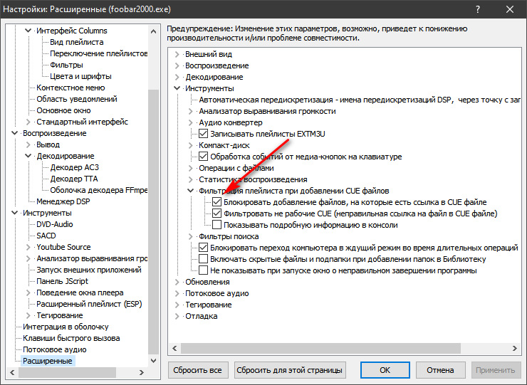

George Smith:CueFilter мне особо не помог.
Проверь настройки.
Если нет желания создавать отдельный M-tags для каждого .CUE рассмотри вариант создания одного M-tags для всей библиотеки или нужного контента хотя создание одного M-tags для каждого .CUE дело двух секунд.

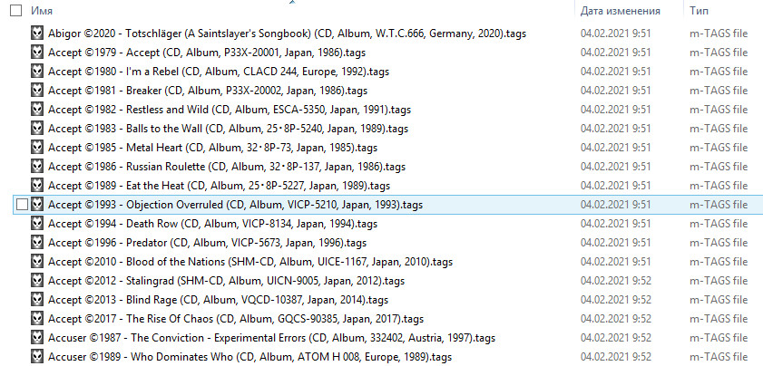

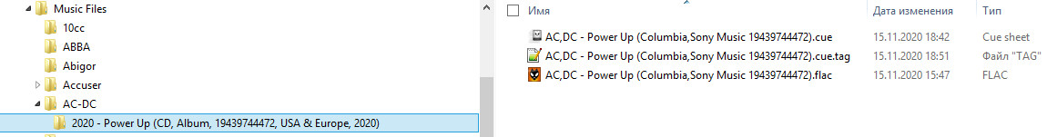

Сообщение #8 Aliado_71 » 07.03.2021, 18:39
George Smith,
У меня алгоритм следующий
1. Загрузка альбома с сайта в формате img+cue в каталог Music
2. Добавление альбома в плейлист
3. Создаю файл external tags записываю RG и теги с MB и Discogs
4. Перемещаю файлы в каталог Music Files c определенным патерном.
5. Создаю m-tag в отдельном каталоге Library который мониторится фубаром и переименовываю его c определенным патерном
6. Обложки альбомов храню в отдельном каталоге.
Не много хлопотно но медиатека в полном порядке, для удобства все вывел по порядку на кнопочки
