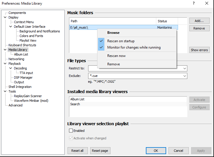

Может я что-то путаю, но вроде раньше foobar моментально отслеживал изменение в библиотеке и обновлял содержимое album list. Сейчас (версия 1.6.6) нужно самому лезть в library и нажимать rescan now. Невелика беда, но...

Никаких проблем у меня в 1.6.6, отслеживает изменения как и раньше. Галочка "Monitor for changes while running" конечно же должна быть установлена.

Вроде установлена, все равно не работает.
