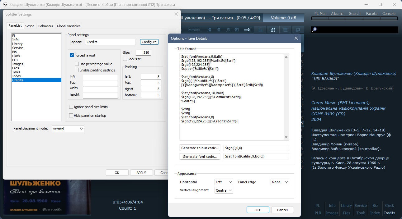

Сообщение #10 imfam » 01.10.2022, 11:46
Azaza:Для начала нужно установить компонент. Проще всего будет с foo_textdisplay.Так же сгодятся foo_uie_lyrics3 или foo_openlyrics
Может не в эту тему, но похожая задача у меня решается как на скрине.
Панель trackinfo уже есть в сборке (слева). Добавил её копию на правую панель и переписал содержание, включив туда Comments, Credits, Composer и Songwriter

Сообщение #11 Qk3 » 01.10.2022, 13:46
imfam:Панель trackinfo уже есть в сборке
Cборка официальная или от специалистов? Где искать окно "Splitter Settings"?
Очень интересно. Большое спасибо!

Сообщение #12 imfam » 01.10.2022, 20:14
Qk3:Где искать
В моей старой сборке Layout > Item details - это панель.
В новой (сегодня) ПКМ на Credits ....
imfam M
