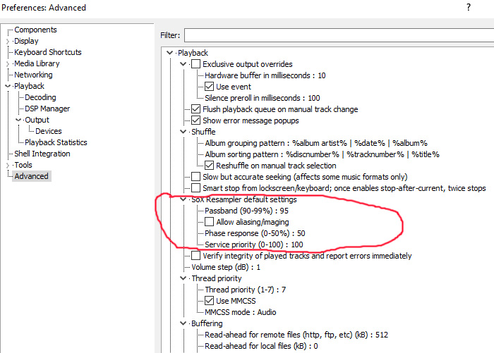

Sox в Preferences
Сообщение #1 mik » 01.12.2022, 12:11
Никогда не обращал внимания. Что здесь делает SOX и как это работает? В какой момент он активен или не.. ?

Настройки от ресемплера sox (https://hydrogenaud.io/index.php/topic,67376.0.html), когда он установлен. Можно задать желаемые параметры по умолчанию, просто чтобы не менять их каждый раз в окне настроек при добавлении ресемплера в активные DSP. Значение "Service priority" должно было влиять на то, какой ресемплер будет выбираться автоматически в тех случаях, когда это необходимо, например, при попытке воспроизвести материал с частотой дискретизации больше 200 кГц через Direct Sound, когда пользователь сам не включил ресемплер в DSP. Однако, на деле опция "Service priority" работала мутно. В современных версиях фубара лучше использовать опцию "Automatic resampler preference".
