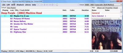

Foobar на самом деле проигрывает трек 01 Highway Star
Настроил DSD через ЦАП всё играло отлично.Потом решил настроить панель Lyrics3 (не знаю связано ли оно с этим) в итоге Foobar стал показывать треки не правильно: начинает показывать со второго трека (хотя поигрывает по факту правильно первый!) а первый трек ставит в конец! В итоге проигрывает совсем не то что отображает (хотя на самом деле проигрывает правильную последовательность) а показывает так как будто все треки сдвинулись на один трек вперёд). На скриншоте это хорошо видно.

alands:Потом решил настроить панель Lyrics3 (не знаю связано ли оно с этим)
Не связано.
Выделить все треки в плейлисте, Shift+ПКМ->Tagging->Reload info from files
Такая проблема, обычно, возникает, если файлы находятся в библиотеке и фубар успел их проиндексировать до того, как они полностью докачались/ скопировались/сконвертровались.

Спасибо Azaza этот способ мне известен, но это не решение самой проблемы, каждый новый образ SCAD Foobar открывает неверно,(хотя пролеченые вроде бы открываются правильно,уже хорошо, хотя статистики пока мало), и файлы эти НЕ "докачалаись/ скопировались/сконвертровались." а лежали годами у меня на харде. Хотелось бы понять в чём тут суть дела.

В любом случае, чтением тегов для образов SACD занимается не сам фубар, а foo_input_sacd, так что, если есть желание понять, в чём суть дела, будет уместно спросить его автора - https://sourceforge.net/projects/sacddecoder/support
