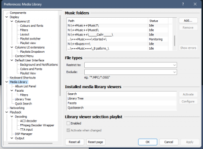

Сообщение #2 imfam » 14.04.2023, 15:34
Важно:
N: - буква внешнего диска. Она не должна меняться при повторном подсоединении.
Idle - отключение автоматического сканирования
У меня так NAS по WiFi подключен к фубару

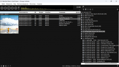

Сообщение #5 audiolover80s » 16.04.2023, 21:59
Вроде все получилось! Сейчас слушаю любимую музыку на рабочем ноутбуке (на работе)! На домашнем сегодня тоже настроил, чтобы буква внешнего SSD с аудио-библиотекой не менялась!
