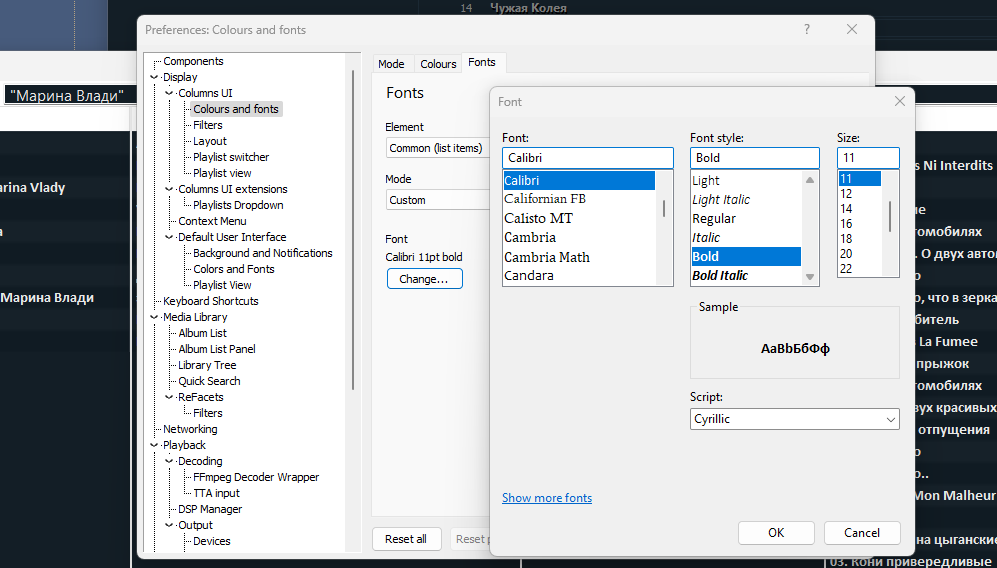

Сообщение #6 imfam » 17.05.2023, 09:17
neKotov:увеличить шрифт в панели ReFacets
У меня так:
изменить шрифт
imfam M
Откуда: Германия
Сообщение #7 neKotov » 18.05.2023, 10:40
imfam:У меня так:
Спасибо большое.
Искал в этом меню элементы ReFacets, не нашел. Отсюда и был вопрос.
