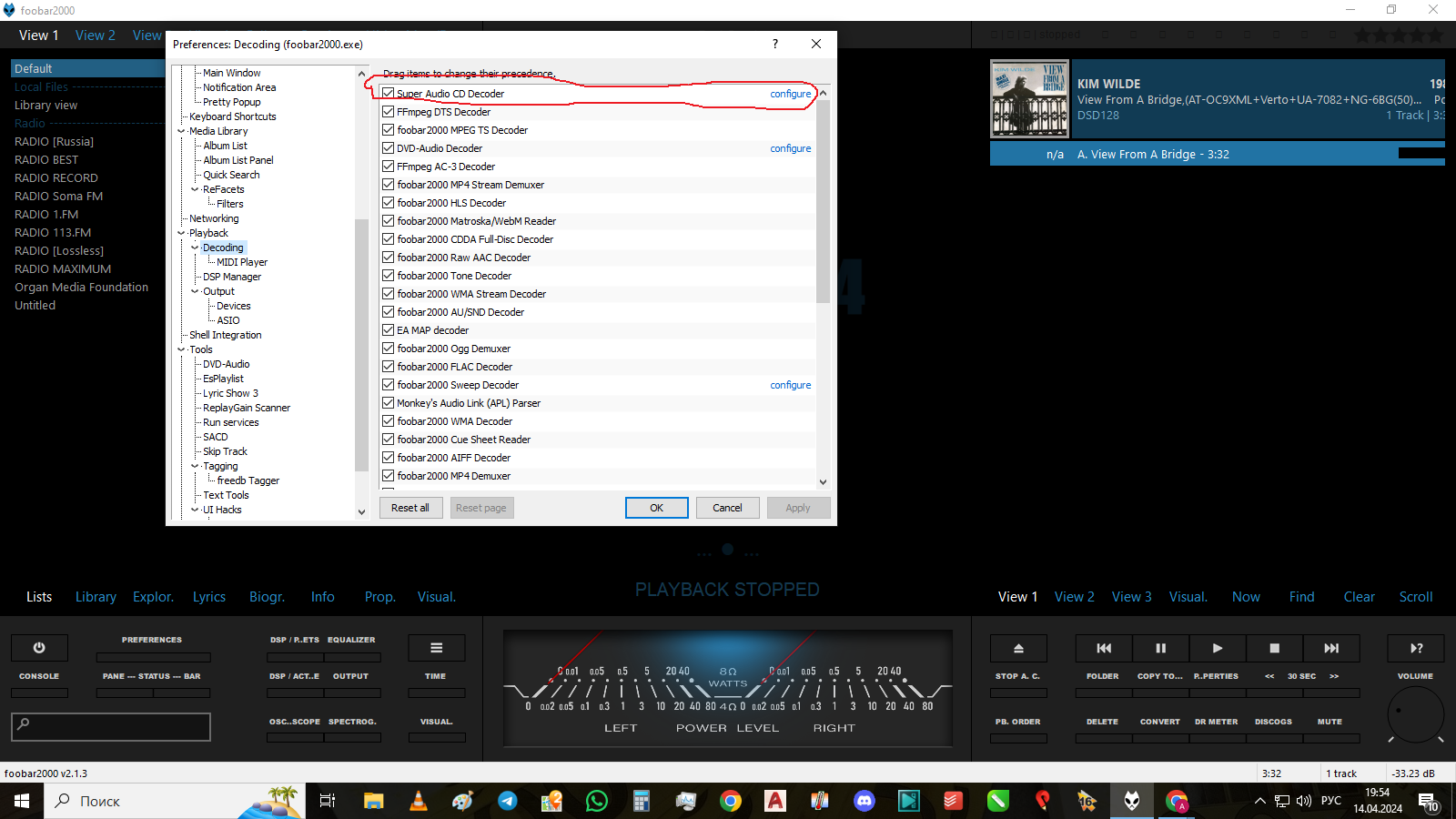

Всем привет) Звук воспроизвожу по схеме : комп моноблок+ foobar2000, версия 2.1.2,сборка DarkOne4Mod v1.0 (SMP)+ЦАП Sunscrit+акустика. DSD формат не воспроизводится. Всё остальное работает нормально (все нужные плагины и т.д., установил). Есть подозрения, что из за настроек SACD Decoder.Не получается его настроить. Висит оповещение, что требует настроек (скрин во вложении) нажимаешь-реакции нет. Подскажите, что сделать можно -буду очень благодарен.

Настройки декодера SACD находятся в Tools->SACD
"Configure" должно вести туда же, но не ведёт, т.к. автор компонента почему-то не смог нормально реализовать эту функцию.
По поводу проблемы с воспроизведением DSD. Помимо всего прочего, попробуйте настроить вывод через foo_out_asio+dsd (https://sourceforge.net/projects/sacddecoder/files/foo_out_asio+dsd/), если ещё не пробовали.
