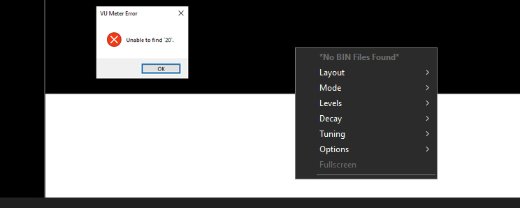

Сообщение #6 mik » 28.10.2024, 13:30
Всё так и делал. Результат -
Надоело.
Есть два. Первый, не даёт выбора. Второй, выдаёт ошибку.

Сообщение #8 mik » 28.10.2024, 13:57
Установлен один, появляются два.
Про это и разговор. Мутно как-то сделано.

Сообщение #10 mik » 28.10.2024, 18:09
Рад за него. Зависит от win. На моей win10 (FR), есть 5 (!) папок ,,юзер,,, которые устанавливаются по умолчанию, не давая выбора.
Пора бы знать такие вещи.
Пересмотрел все 5.Только в одной есть c:\Users\пользователь\AppData\Roaming\foobar2000-v2\vumeter\... + все .bin в ней.
Скорее всего, это и даёт путаницу для плугина. Плугин установлен.
Не видит.
На старой версии foobarx32 тоже работало. На х64- нет.
Да и фиг с ними.

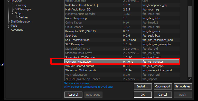

Сообщение #14 RHiNO_VTX » 18.11.2024, 13:54
Windows 10
foobar2000 v.2.1.6 x32
Надо ещё установить foo_ui_columns-2.1.0.x86-x64.fb2k-component
https://www.foobar2000.org/components/view/foo_ui_columns
foo_vis_vumeter.dll от 2013-02-16 в папку "components"
https://foobar2000.ru/forum/viewtopic.php?t=4061
*.bin в папку "components"
Добавлено спустя 3 часа 4 минуты:
Windows 10
foobar2000 v.2.1.6 x32 (portable inst)
Надо ещё установить:
foo_ui_columns-2.1.0.x86-x64.fb2k-component ( https://www.foobar2000.org/components/view/foo_ui_columns )
foo_vis_vumeter.dll от 2013-02-16 в папку "components" ( https://foobar2000.ru/forum/viewtopic.php?t=4061 )
*.bin в папку "components" до кучи к foo_vis_vumeter.dll
К сожалению с foobar2000 v.2.1.6 x64 (portable inst) такой финт не прокатил.
Добавлено спустя 42 минуты 5 секунд:
результат

Сообщение #15 RHiNO_VTX » 29.11.2024, 19:04
Наконец то заработали ВуМетры в foobar2000 v.2.2.4 х64 (portable inst) с Analog VU Meter Visualisation v0.7.2 [27.11.2024]
