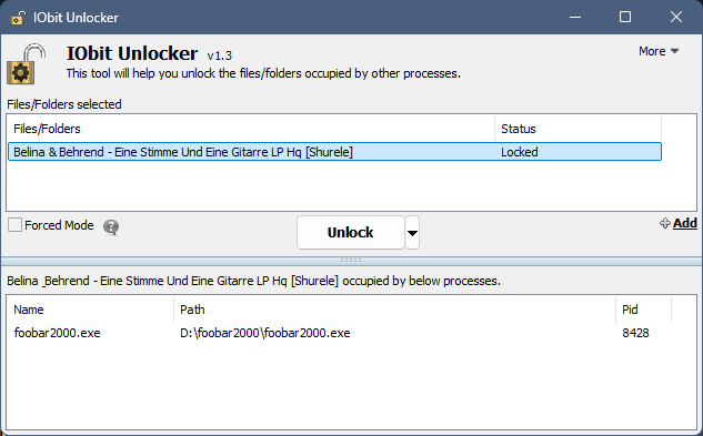

Сообщение #4 imfam » 01.03.2025, 16:46
Вот пример после операции Rename to No. Title
Кнопка Run services на внешний анлокер работает для папки с файлами
d:\Utilities\Unlocker\IObitUnlocker.exe /none /normal ’..\$directory_path(%path%)’

Сообщение #5 Azaza » 01.03.2025, 17:43
Ну да. Скачал Вашу сборку - проблема есть. С чистым фубаром проблемы нет.
