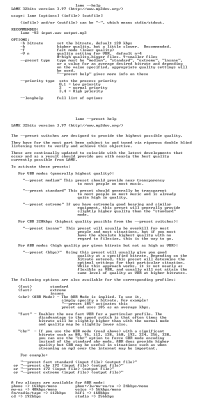

Спасибо, за исчерпывающий ответ, +++
Сделал скрин с мануала (во вложении), что бы такие как я, не задавали больше вопросов... да и пользоваться им удобнее. Ну, на будующее :)

Сообщение #6 skipyrich » 25.03.2007, 21:28
Скрин - это слишком жестоко :)
lame --longhelp >longhelp.txt
сохранит вывод в файл.

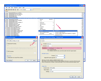

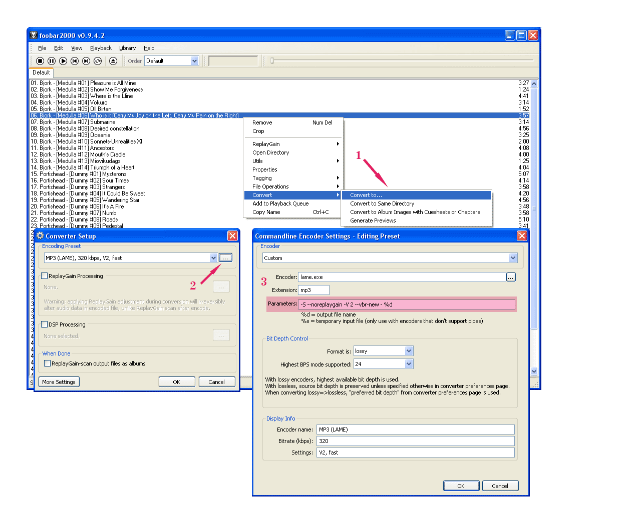

Сообщение #12 skipyrich » 28.03.2007, 01:43
2Merak: Preferences -> Tools -> Converter. При редактировании пресета выбрать в качестве кодера Custom.

Сообщение #13 Again? » 28.03.2007, 09:14
Merak:...а где вообще эта строка "Parameters"?!
А вот и она ))))

Сообщение #14 mgz » 30.03.2007, 03:57
2Merak
Мой вариант.
