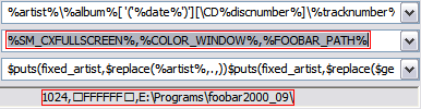

Сообщение #13 mgz » 28.08.2007, 21:22
У меня вот знак вопроса... или я что-то не так делаю ?

Сообщение #14 skipyrich » 28.08.2007, 21:34
Загляни в Components, точно 0.3 стоит?

Сообщение #15 mgz » 28.08.2007, 22:03
skipyrich:Загляни в Components, точно 0.3 стоит?
foo_exvar.dll v0.3 [28 August 2007] - Extended Variables
И ещё: у меня в окошке Extended Variables пусто. Там что-то должно быть ? Или это список новых, объявленных мной, переменных.

Сообщение #16 skipyrich » 28.08.2007, 22:30
В настройках плагина можно задавать свои собственные константы, изначально там и должно быть пусто.
Расположение плагина не важно.
Потестируй в каком-нить из других плагинов, например в строке форматирования имени файла в Converter-е. Может в Panels UI свой собственный форматтер?  :o

Сообщение #20 skipyrich » 29.08.2007, 05:57
2mgz:
Я уж даже и не знаю. Наверное дерутся с другим плагином. Ща буду качать Panels UI и пробовать с ним...
&2Merak:
Им раскрашивать собственно ничего нельзя, им можно получить некоторые системные значения: цвета, размеры, ну и задать какие-то свои константы для использования в скриптах.
2Lite:
Собственно, на скриншоте всё видно.
