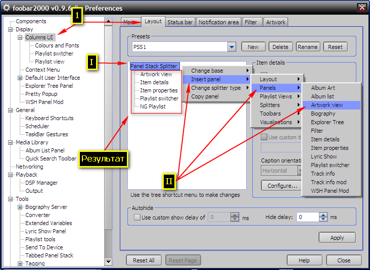

Добавление основной панели PSS
Preferences → Display → Columns UI → вкладка Layout
  • в блоке Presets жмём кнопку _New_ и вводим имя будущего пресета (Например: "PSS1")
  • в окошке ниже имени пресета видим "NG Playlist"
  • жмём на нём ПКМ → Change base → Splitters → Panel Stack Splitter
<box 65% round orange|[Result]:>На данном этапе мы создали основу на которой и будем подбирать и размещать нужные нам панели </box>

Первый способ
  1. в окошке ниже имени пресета видим "Panel Stack Splitter"
  2. жмём на нём ПКМ 1) → Insert panel → из нижеследующих вкладок подбираем необходимые панели
    • Panels → тут выбираем к примеру :::
      • Artwork view
      • Item details
      • Item properties
      • Playlist switcher
    • Playlist Views →
      • NG Playlist
Так должен будет выглядеть наш список панелей:

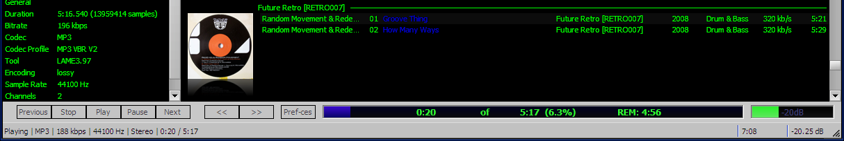

Здесь мы добавим кнопки управления плеером. <box 65% round orange|Result>Вот и разместили все панели.</box>
Кнопки управления (текстовые)
Для создания кнопок переходим во вкладку Script
В части PerTrack пишем скрипты для наших кнопочек.
Используем для этого функцию $textbutton(x,y,w,h,text,mover_text,command,options1,options2)
x - координата начала по горизонтали
y - координата начала по вертикали
w - ширина кнопки
h - высота кнопки
text - текст отображаемый на кнопке
mover_text - текст отображаемый на кнопке при наведении "мышки" на неё
command - комманда, которая будет выполняться при нажатии на кнопку
options1 - опции отображения кнопки
options2 - опции отображения кнопки, при наведении "мышки" на неё
Рассмотрим на примере как будет выглядеть кнопка Play
$textbutton(120,$sub(%ps_height%,25),50,20,Play,Play,COMMAND:Playback/Play,fontcolor:64-64-64 brushcolor:192-192-192-128 pencolor:0-0-0,fontcolor:2-22-2-232 brushcolor:92-92-152-128 pencolor:0-0-0)
Вставляем код в вкладку PerTrack и видим в нижней части прямоугольную кнопку с текстом Play.
Для наглядности и большего понимания посмотрим по отдельности каждый фрагмент кода текстовой кнопки $textbutton(…).
x=120 → координата начала по горизонтали
y=$sub(%ps_height%,25) → координата начала по вертикали
w=50 → ширина кнопки
h=20 → высота кнопки
text:Play → текст отображаемый на кнопке
mover_text:Play → текст отображаемый на кнопке при наведении "мышки" на неё
command:COMMAND:Playback/Play → комманда, которая будет выполняться при нажатии на кнопку
options1:fontcolor:64-64-64 brushcolor:192-192-192-128 pencolor:0-0-0 → опции отображения кнопки
options2:fontcolor:2-22-2-232 brushcolor:92-92-152-128 pencolor:0-0-0 → опции отображения кнопки, при наведении "мышки" на неё
Аналогично создаем остальные кнопки.
Ниже пример готового набора основных кнопок управления воспроизведением:
//----Кнопки управления воспроизведением----//
$textbutton(20,$sub(%ps_height%,25),50,20,Previous,Previous,COMMAND:Playback/Previous,fontcolor:64-64-64 brushcolor:192-192-192-128 pencolor:0-0-0,fontcolor:2-22-2-232 brushcolor:92-92-152-128 pencolor:0-0-0)
$textbutton(70,$sub(%ps_height%,25),50,20,Stop,Stop,COMMAND:Playback/Stop,fontcolor:64-64-64 brushcolor:192-192-192-128 pencolor:0-0-0,fontcolor:2-22-2-232 brushcolor:92-92-152-128 pencolor:0-0-0)
$textbutton(170,$sub(%ps_height%,25),50,20,Pause,Pause,COMMAND:Playback/Pause,fontcolor:64-64-64 brushcolor:192-192-192-128 pencolor:0-0-0,fontcolor:2-22-2-232 brushcolor:92-92-152-128 pencolor:0-0-0)
$textbutton(220,$sub(%ps_height%,25),50,20,Next,Next,COMMAND:Playback/Next,fontcolor:64-64-64 brushcolor:192-192-192-128 pencolor:0-0-0,fontcolor:2-22-2-232 brushcolor:92-92-152-128 pencolor:0-0-0)
$textbutton(290,$sub(%ps_height%,25),50,20,<<,<<<,COMMAND:Playback/Seek back by 30 seconds,fontcolor:64-64-64 brushcolor:192-192-192-128 pencolor:0-0-0,fontcolor:2-22-2-232 brushcolor:92-92-152-128 pencolor:0-0-0)
$textbutton(340,$sub(%ps_height%,25),50,20,>>,>>>,COMMAND:Playback/Seek ahead by 30 seconds,fontcolor:64-64-64 brushcolor:192-192-192-128 pencolor:0-0-0,fontcolor:2-22-2-232 brushcolor:92-92-152-128 pencolor:0-0-0)
Просто скопируйте в PerTrack ВЕСЬ код примера и в нижней части плеера появятся 7 кнопочек.

В результате мы получили вот такой внешний вид плеера: Верхний тулбар (toolbar) я отключил специально, чтобы не отвлекал он в процессе конфигурирования.

В результате получили такой вид панели управления:
<box 65% round orange|Result>На данном этапе пока остановимся.
