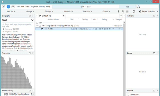

Сообщение #89 San3k » 23.02.2013, 15:18
Добрый день.
Попробовал сегодня, отличная сборка. :)
Есть пара вопросов.
1. Не отображается иконка ноты (Win7). Где поправить?
2. Не понял, что должно происходить при нажатии на Lyrics в правом блоке, под обложкой. Это если в файле есть тэг Lyrics оно его содержимое вместо обложки показывать будет что ли?
Скрин прилагаю.
PS И хотелось бы иметь возможность менять содержимое всех боковых квадрато-блоков, а не только левого нижнего. :)

Сообщение #90 Максим » 23.02.2013, 17:22
San3k, спасибо за багрепорт.
Забыл исправить ту мелочь с Lyrics (это просто неправильная подпись и функция с прошлой версии). Сейчас эта кнопка без какой-либо функции.
А нота у меня на 7-ке отображается. Иногда она пропадает, но я не понимаю, почему. Выложил обновление без смены версии с исправлением Lyrics.
Пока только так. Сейчас я как раз думаю, как сделать всё это правильно.
