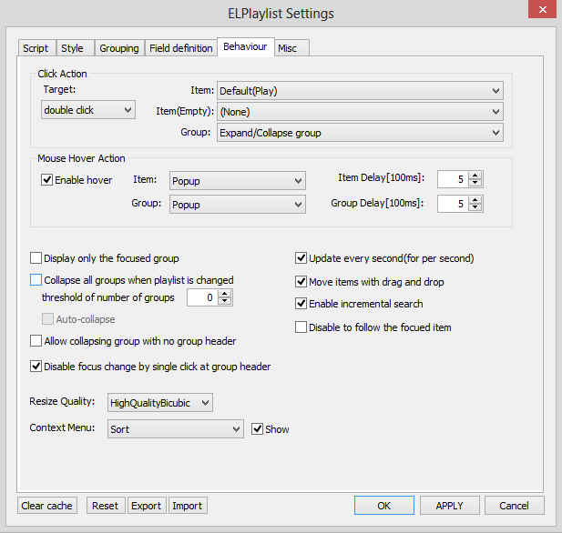

И еще заметил небольшое неудобство — если посворачивать в плейлисте альбомы/исполнителей, а потом добавить что-то в этот же плейлист — всё свёрнутое разворачивается. Можно сделать, чтобы оно оставалось свёрнутым, а развёрнутыми были только вновь добавленные альбомы?

Сообщение #114 Максим » 24.02.2013, 09:38
В панели биографии есть кнопка в верхнем правом углу. Нужно нажать на неё и выбрать, что скачивать.
В настройках плейлиста нужно включить Display only the focused group и Collapse all groups when playlist is changed.
