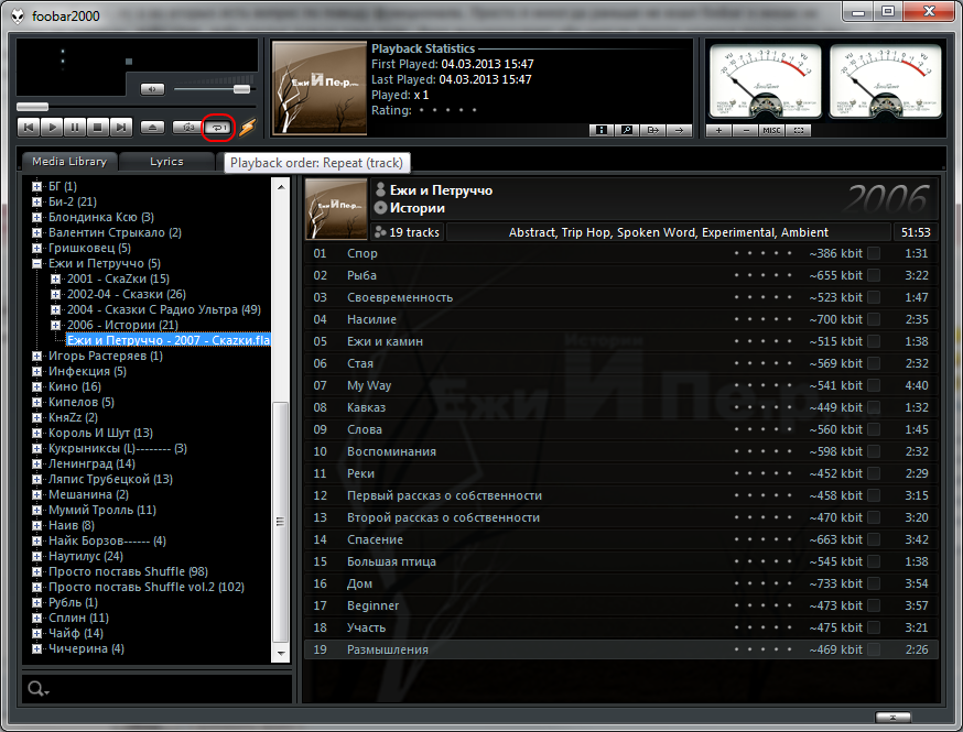

Сообщение #2818 Plagues » 04.03.2013, 19:24
Всем привет ) Во первых спасибо автору сборки, ну а во вторых есть вопрос по поводу функционала. Просто я никогда раньше не юзал foobar и никак не могу заставить его проигрывать трэки по очереди, либо стоп, либо крутит только один трэк. Дико вымораживает ибо иногда просто хочется покемарить под музон ,да не тут то было, надо вручную включать каждую песню. Это просто выносит мозг. Так вот, собственно, вопрос к вам, уважаемые форумчане: можно ли как то заставить его крутить трэки по списку в плейлисте или только включать вручную ? Прежде чем сюда накалякать я вроде и ветку почитал и потыкал везде по настройкам.... нифига не фурычит :think:
Plagues

Сообщение #2819 borman_bonch » 04.03.2013, 19:36
Plagues, Вы случаем кнопочку вот эту не нажимали?)
Она переключает режимы воспроизведения по порядку: Дефолт (стандартное для всех плееров) - Repeat track (Ваш выбор? :smoke: ) - Repeat Playlist.

Сообщение #2820 Plagues » 04.03.2013, 20:02
borman_bonch, нажимал, а как же :toothless: Переключал на "Repeat (playlist)". Ничего не поменялось. И рядом слева кнопку нажимал, и там переключал и тут, ничего не меняется, хоть playlist выбрать хоть track. Крутит по кругу один трэк ,либо стоп. Щас переустановить попробую, уже незнаю что делать, если не поможет значт не судьба :toothless:
__________________________
add
Всё, заработало ) . У меня слева был список трэков, в библиотеке, оказывается надо чтобы справа был, непривычно :smoke:
P.s. borman_bonch, спс за скрин , по нему понял в чём трабла :hi:
