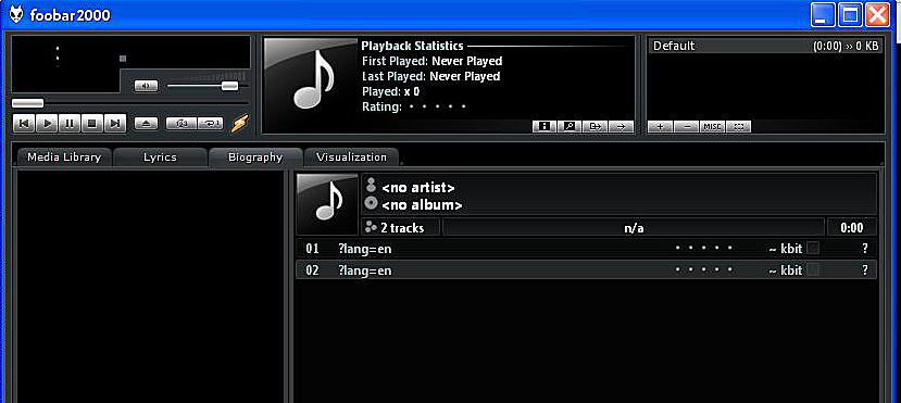

Сообщение #2823 shega » 06.03.2013, 19:39
Здравствуйте Вам.
Прочитал в Интеренете, что в foobar можно создать отдельный плейлист в который вставляется ссылка на онлайн радио. И даже написано как это сделать, все очень просто: Меню - File- Add Location. Но вот не задача, в сборке не найду Add Location.
shega
С нами: 13 лет 8 месяцев
Сообщение #2824 Intuki » 06.03.2013, 20:27
В левом верхнем углу лого фубара. ЛКМ по нему -> File -> Add location...
Intuki
Репутация: 17
С нами: 14 лет 3 месяца
Сообщение #2825 shega » 06.03.2013, 20:59
Вот оказывается, как все просто. Большое спасибо.
Добавлено спустя 17 минут:
Да, просто, но радио не воспроизводится через foobar. Вставил строку, нажал ОК, пробежала загрузочная строка в окне Add location, в foobar отобразилась моя попытка (см. скриншот), но звук через него не пошел.
Что я делаю не так?

Сообщение #2826 vladj » 06.03.2013, 22:19
Скачай, http://zalil.ru/34324289 , разархивируй и затащи по очереди в плейлисты (правое, верхнее окно). Оттуда запускай.
Или помести в папку с фубаром , в папку playlists.
Если имеютса адреса, можно самому сделать плейлист, как ТУТ описано (станции оттуда сейчас уже не работают, там просто пример)
