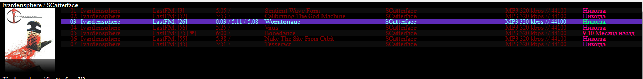

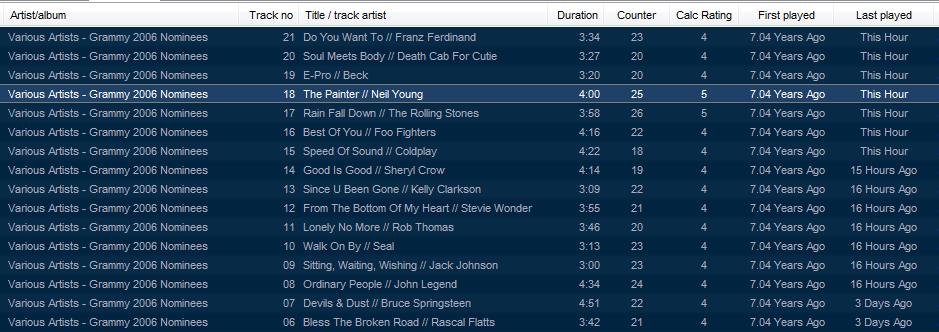

Сообщение #5 pois22ple » 21.05.2013, 06:01
Потому что скрипт, приведенный выше у меня не то, что надо выводит
Вот, что у меня (делал снимки на разных машинах, поэтому разная конфигурация плейлистов) :
Во всяком случае в пределах месяца показывает все нормально. Когда начинаю вычислять года, то считаю, что в месяце 30 дней, а в году 365 соответственно. Там естественно возможна погрешность, но не большая.
P.S. В свойствах dinamic fields использую время перерасчета - 10 мин. Естественно, если там выбрать "never" или какой-нибудь длинный период, то вы ничего не заметите - в поля будут занесены значения, вычисленные при запуске плеера.

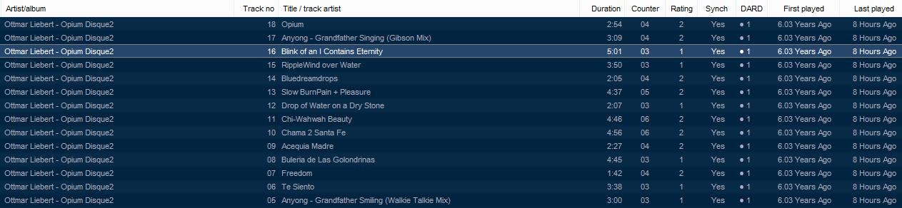

В EsPlaylist выбираете вставить любую колонку, затем ее редактировать. Обзываете ее "Last played" с полем никаким не связываете. В значение скрипта вставляете %_Last_Played_Display%.
На приведенной картинке Esplaylist верхний.

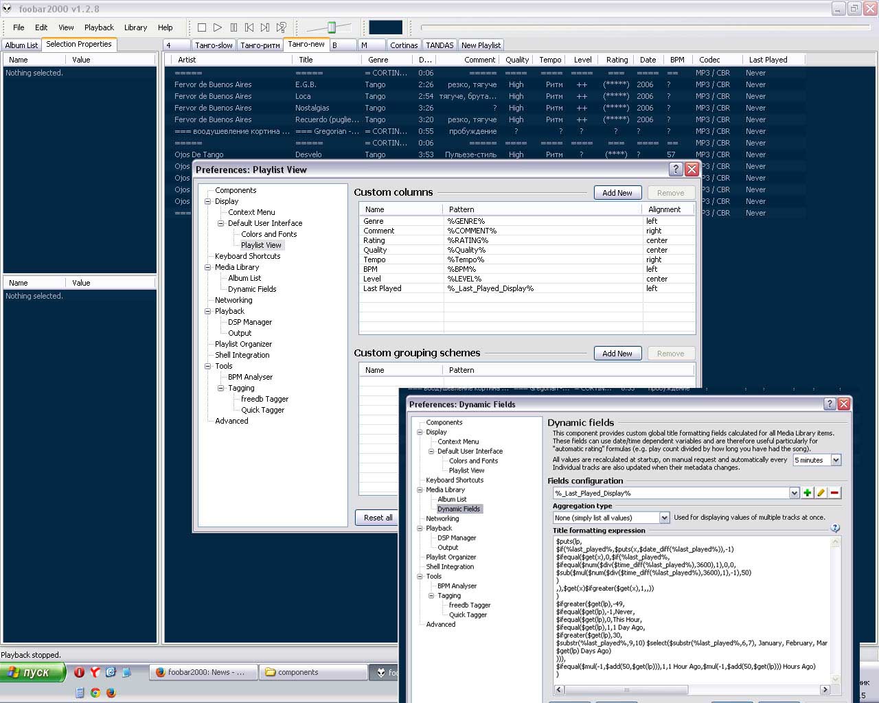

Сообщение #19 morozow-ru » 05.01.2015, 22:48
Вот, посмотрите пожалуйста, вроде все сделал верно:
Скрипт вставил вот этот:

Сообщение #20 t830x » 06.01.2015, 01:22
Надо просто начать слушать и он сам через минуту покажет.
