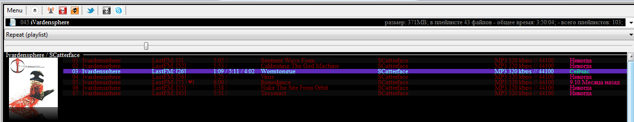

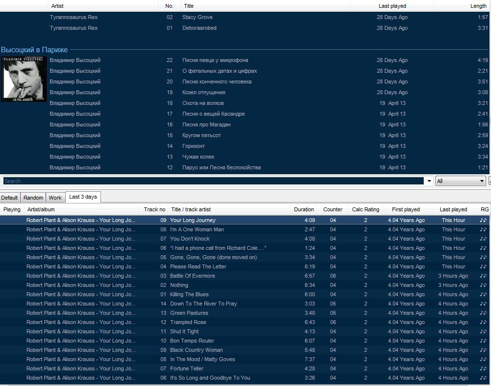

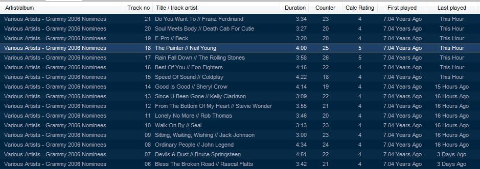

Сообщение #5 pois22ple » 21.05.2013, 06:01
Потому что скрипт, приведенный выше у меня не то, что надо выводит
Вот, что у меня (делал снимки на разных машинах, поэтому разная конфигурация плейлистов) :
Во всяком случае в пределах месяца показывает все нормально. Когда начинаю вычислять года, то считаю, что в месяце 30 дней, а в году 365 соответственно. Там естественно возможна погрешность, но не большая.
P.S. В свойствах dinamic fields использую время перерасчета - 10 мин. Естественно, если там выбрать "never" или какой-нибудь длинный период, то вы ничего не заметите - в поля будут занесены значения, вычисленные при запуске плеера.

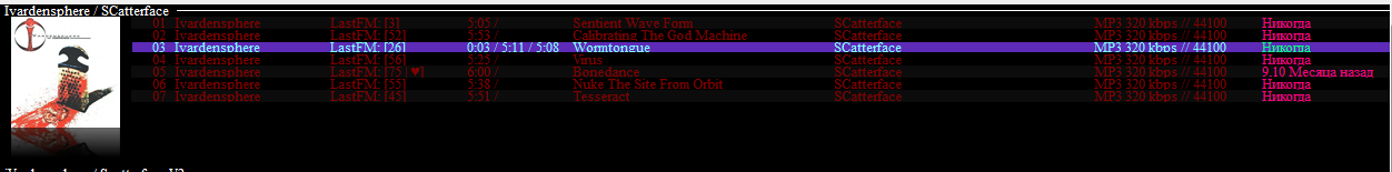

В EsPlaylist выбираете вставить любую колонку, затем ее редактировать. Обзываете ее "Last played" с полем никаким не связываете. В значение скрипта вставляете %_Last_Played_Display%.
На приведенной картинке Esplaylist верхний.

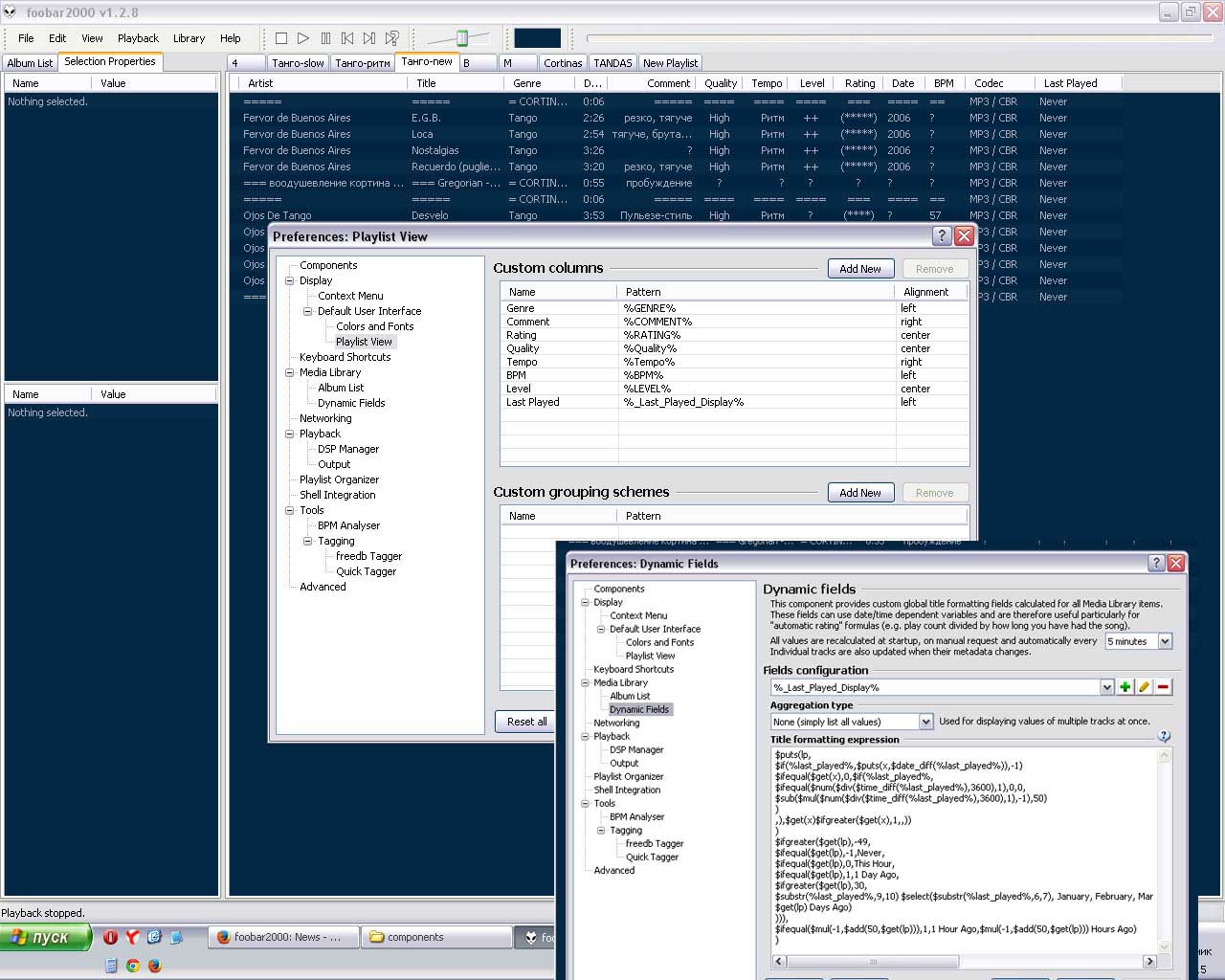

Сообщение #19 morozow-ru » 05.01.2015, 22:48
Вот, посмотрите пожалуйста, вроде все сделал верно:
Скрипт вставил вот этот:
$puts(lp,
$if(%last_played%,$puts(x,$date_diff(%last_played%)),-1)
$ifequal($get(x),0,$if(%last_played%,
$ifequal($num($div($time_diff(%last_played%),3600),1),0,0,
$sub($mul($num($div($time_diff(%last_played%),3600),1),-1),50)
,),$get(x)$ifgreater($get(x),1,,))
$ifgreater($get(lp),-49,
$ifequal($get(lp),-1,Never,
$ifequal($get(lp),0,This Hour,
$ifequal($get(lp),1,1 Day Ago,
$ifgreater($get(lp),30,
$substr(%last_played%,9,10) $select($substr(%last_played%,6,7), January, February, Mart, April, May, June, July, August, September, November, December) $substr(%last_played%,3,4),
$get(lp) Days Ago)
$ifequal($mul(-1,$add(50,$get(lp))),1,1 Hour Ago,$mul(-1,$add(50,$get(lp))) Hours Ago)
