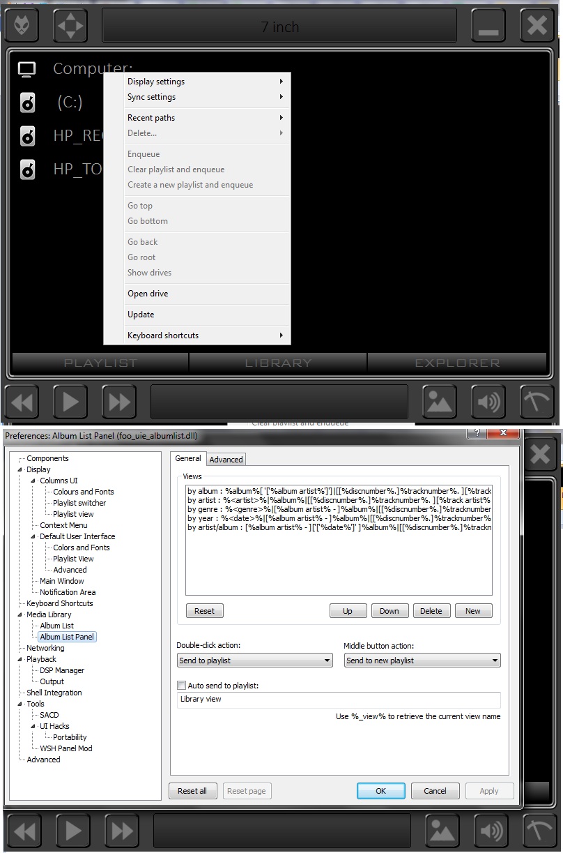

Сообщение #194 armen13 » 08.12.2013, 20:25
Насчет плюсика понял, бум терпеть.
Ну вот не нашел. Мож я не туда смотрю... Сделал принтскрины. Выкладываю ниже.
Пролистывание с помощью тача, вроде, работает. Но еще как следует не опробовал.
armen13
Сообщение #195 vladj » 08.12.2013, 20:41
Ответить не смогу, сборку в ломы ставить, у него Эксплорер на скрипте заделан видать, ибо в основных
настройках нет Длл-ки такой, сейчас мода пошла на скрипты для некоторых панелей, а не Длл-ки, как раньше.
На верхнем скрине ты сидишь в настройках плейлистов, на нижнем альбом листа.
