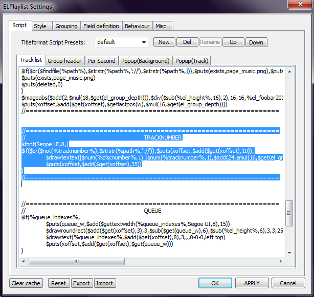

1. Как убрать эти циферки? (Порядковый Номер трека в альбоме, на скрине)

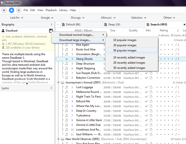

3. Я так понимаю в этом поле после нажатия указательной стрелки должны выводиться фотографии исполнителя с Last.FM? Но почему то у меня не работает, сборка новая только что установил, ничего там не клацал :smile: . Как пофиксить?

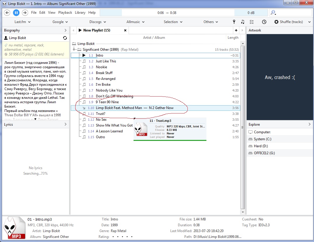

Еще смотри может есть какое то решение
Треки с гостями как то выделяются из списка.... не очень красиво смотрится

1) Номер трека можно убрать двумя способами: отключить в настройках плейлиста или удалить из тегов.

3) Чтобы скачать картинки исполнителя, нужно указать папку для хранения информации об исполнителе в панели Biography. А потом нажать на дискету в панели биографии и выбрать качество.
Загрузка фото исполнителя
Папка к информации об исполнителе
Настройки плейлиста и номер трека (удалить выделенное)

Assman
Я не знаю, как это должно выглядеть, мне нравится и так :smile:
