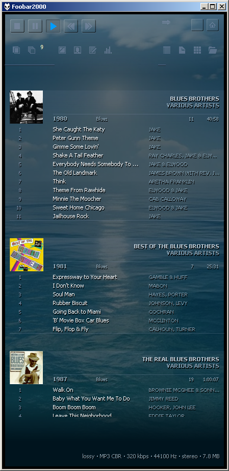

Сборка: foobar2000 may be.
Дата сборки: 17.09.2013;
Автор: kgena_ua;
версия foobar: foobar2000 v1.3.8:
Интерфейс: Columns UI, PSS.
Вид установки: архив Rar.
Установка: разархивировать сборку в любую папку, добавить путь (пути) к музыке в меню настроек Media Library.
Скачать (обновлено 03.04.2015):
http://rghost.ru/7DJ7d4JsJ
Доп.скрины и управление сборкой:
Вид Foobar(а) зависит только от размеров (пропорций) окна плеера.
Сборка не имеет фиксированных размеров, достаточно изменить форму окна плеера (растянуть, сжать, увеличить или уменьшить -
вид "максимальный", "средний" и "минимальный").
Ширину каждого из "видов" можно отрегулировать и запомнить. Также можно изменить ширину выводимых панелей.
Простой не перезагруженный интерфейс.

Как насчёт прозрачности всего окна фубара ? Т.е. картинка желаемая под всем окном. Это возможно ?
Да, Vladj.
Было бы лучше так, но как сделать у переключателя прейлистов, albumlist и graphical_browser прозрачный фон я не знаю.
А в скрипте:
в разделе
////////////////////////// фон elplaylist
$puts(bg_alpha,70)
$ifequal(%elp_art%,1,
$set_ps_global(artist_art,$directory_path(%path%)\pic\artist_art.*)
$if($findfile(%artist_art%),$puts(bg_alpha,50),)
$set_ps_global(artist_art,%ps_foobar2000_path%\textures\bg_elp\no_art_%bg_elp%.*)
строчки
$ifequal(%shape%,0,
$puts(col_show,$get(0_x2))
$puts(width_show,$get(0_w2))
$ifequal(%shape%,1,
$puts(col_show,$get(1_x1))
$puts(width_show,$get(1_w1))
$puts(col_show,$get(2_x1))
$puts(width_show,$get(2_w1))
заменить на
$puts(col_show,0)
$puts(width_show,%ps_width%)
Добавлено спустя 27 минут 3 секунды:
отдельное окошко плейлиста и переключаемые менеджер и проводник.
Str, если я правильно Вас понял, то в сборке достаточно потянуть за край окна и плейлист и библиотеки будут в разных окнах.
Изображение Изображение
Добавлено спустя 26 минут 37 секунд:
На первом скрине кнопки ни к чёрту - они не видны...
MrGrey, кнопки намеренно делал прозрачными (в нажатом положении немного затемненными на тон темнее чем фон),
дабы они не смотрелись яркими пятнами. Во включенном положении "подсветил" более ярко - голубым цветом.
Лучше сделать как на втором
На этих сринах кнопки одинаковые, фон разный.
Про "текстуры" я Вас не понял. Правда. В смысле простенькие.
Спасибо за внимание к сборке.
