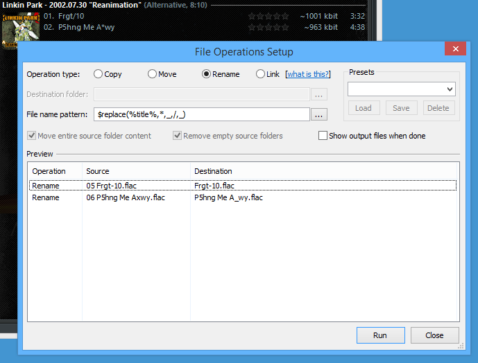

Сообщение #7 Intuki » 02.02.2014, 12:08
Izotop:Может приведёте пример и попробуем вместе? :beer:
:smile:
Скриншот этого действа:
На нем видно, что с "*" я погорячился, задуманное получается, проблема остается в том, как побороть слэш :wink:
Если подскажете, буду очень рад!
