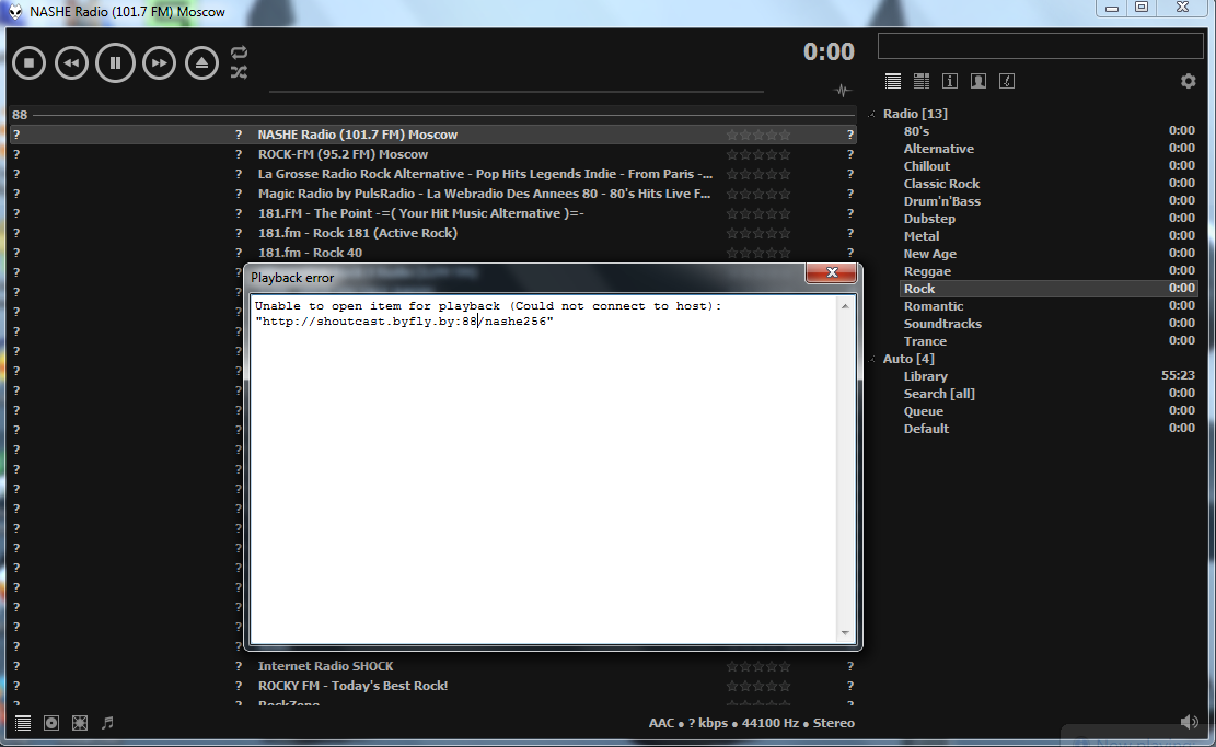

И еще вопрос про радио - возможно, какой-то плагин не настроен. Установил сборку с нуля. При воспроизведении выдаёт ошибку "Unable to open item for playback (Could not connect to host):
"http://shoutcast.byfly.by:88/nashe256"
Ошибка воспроизведения радио
Спасибо заранее.

Сообщение #340 вовасбрат » 13.05.2014, 18:56
aap, используйте для подкастов Ziepod. Не плюсовую (платную), а обычную версию. Фубар с подкастами не очень удобен (мягко говоря)
http://www.ziepod.com/
Русского интерфейса нет, но и так все понятно. Настройки все по умолчанию подходят.
