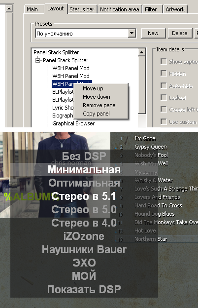

kgena_ua , ещё интересно , можно-ли сделать панельки (Поиск И DSP) полупрозрачными ?
Было-бы супер !
С нами: 11 лет 2 месяца
Сообщение #262 kgena_ua » 04.03.2015, 10:40
seriousstas:(Поиск И DSP) полупрозрачными ?
Добавляем строку, вверху:
Ставим галочку в пункте Pseudo Transparent.
Строку вывода цвета фона:
меняем на:
gr.FillSolidRect (0, 0, ww, wh, RGBA(30,30,30,150));
где, для примера, 150 - прозрачность.

kgena_ua:seriousstas писал(а):(Поиск И DSP) полупрозрачными ?Добавляем строку, вверху:Код: Выделить всёfunction RGBA(r,g,b,a) { return ((a << 24) | (r << 16) | (g << 8) | (b)); } Ставим галочку в пункте Pseudo Transparent.Строку вывода цвета фона: gr.FillSolidRect (0, 0, ww, wh, RGB(30,30,30)); меняем на: gr.FillSolidRect (0, 0, ww, wh, RGBA(30,30,30,150)); где, для примера, 150 - прозрачность.
Фон в итоге получается бледным , но не прозрачным .
Хотелось , что-б под панелью просматривался плейлист .
Верхняя строка в поисковом скрипте кстати уже присутствовала .

Сообщение #265 kgena_ua » 05.03.2015, 06:21
seriousstas:Фон в итоге получается бледным , но не прозрачным
seriousstas, значение можно менять в диапазоне 0 - 255. 0 - полностью прозрачный и .т.д.
Я должен был указать это сразу.
Сообщение #266 seriousstas » 05.03.2015, 15:37
kgena_ua,
Да я пробовал менять до 255 ,
панель на фоне плейлиста не прозрачна при любых значения(прозрачна только на фоне тулбара, что не нужно) , но с подложкой даже красивее получилось(чем если-бы просто просматривался плейлист).
а вот с тим , всё-же есть неудобства :
создаем (блокнотом) в корне фубара пустой файл м именем dsp_txt_ (т.к. FileExists не понимает '*')
меняем (зачем нам разные тексты)
Панель не весь экран и текст ограничен шириной кнопки , переназвание , как в основном скрипте - было-бы полезным.
На кнопке можно написать OFF (а "Закрыть панель" уже не влазит , да и не логично)
Ещё подскажите , как сделать отступ только текста от верха панели, что-то не нашёл(нужно для DSP) .
В поисковом скрипте например есть отступ между столбцами , от верха тоже не нашел ...

Сообщение #269 kgena_ua » 06.03.2015, 11:26
seriousstas:панель на фоне плейлиста не прозрачна при любых значения
seriousstas, необходимо, чтобы панель WSH была над плейлистом (выше в списке), можно изменить в Preferences
У меня, в связи с тем что можно менять фон, все панели прозрачные, кроме библиотек.
Только есть один недостаток. Панель которая расположена под WSH должна быть статична. Например если WSH будет открыта поверх лирики, то изображение будет рваться, и искажаться.
Сделаем.

Сообщение #270 seriousstas » 06.03.2015, 13:38
Я это сразу понял, но панель висит под своим отдельным сплиттером (наверное в этом дело), а плейлист в корне (под основным)

        fb.RunMainMenuCommand("Playback/DSP settings/51");break;
    case 5:
        fb.RunMainMenuCommand("Playback/DSP settings/50");break;
    case 6:
        fb.RunMainMenuCommand("Playback/DSP settings/40");break;
    case 7:
        fb.RunMainMenuCommand("Playback/DSP settings/iZOzone");break;
    case 8:
        fb.RunMainMenuCommand("Playback/DSP settings/Resampler");break;
    case 9:
        fb.RunMainMenuCommand("Playback/DSP settings/ECHO");break;
    case 10:
        fb.RunMainMenuCommand("Playback/DSP settings/Default");break;
    case 11:
        fb.RunMainMenuCommand("Playback/DSP settings/Preferences");break;
    if (sel_dsp != it) close_panel();
var y_row;
function on_mouse_move(x,y) {
    window.SetCursor(32649);
    y_row = y;
    on_mouse = true;
    window.SetCursor(32512);
    on_mouse = false;
function on_size(){
function close_panel() {
    fso.deleteFile( set_path + "dsp_off_" + "*" );
    fso.CreateTextFile( set_path + "dsp_off_0" );
    fso.deleteFile( set_path + "dsp_txt_" + "*" );
    fso.CreateTextFile( set_path + "dsp_txt_" + dsp_b_txt[sel_dsp - 1] );
    RefreshPSS();
    clear_flag();
var g_timer;
function clear_flag(){
    g_timer = window.SetTimeout(function() {
        if(fso.FileExists( set_path + "dsp_off_0")) {
            fso.CreateTextFile( set_path + "dsp_off_1" )
            window.ClearTimeout(g_timer);
    }, 20);
function RefreshPSS() {
        fb.RunMainMenuCommand("Playback/Play or Pause");
        fb.RunMainMenuCommand("Playback/Play");
        fb.RunMainMenuCommand("Playback/Stop");
