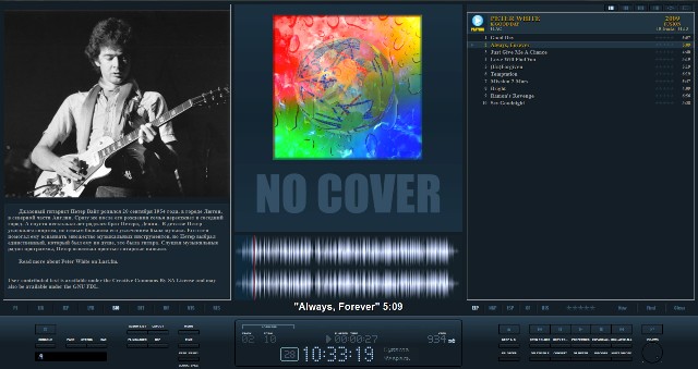

подскажите как сделать, чтобы по середине было изображения
постоянно пишет NO COVER&?
urdos
С нами: 13 лет 1 месяц
Сообщение #50 AHAPXICT » 28.02.2015, 16:06
urdos, у вас нет изображения в папке с исполнителем. Наведите курсор мыши на картинку с BIO. Щелчок правой кнопкой мыши: Save Image --> Folder Containing Track... сохраните картинку. Сделайте двойной щелчок левой кнопкой мыши, если есть картинка альбома, то проделайте тоже самое. Теперь у вас будет отображаться обложка альбома и фото артиста))))))))))))

Сообщение #51 urdos » 28.02.2015, 18:49
AHAPXICT,
Спасибо за участие!!! теперь все пучком
