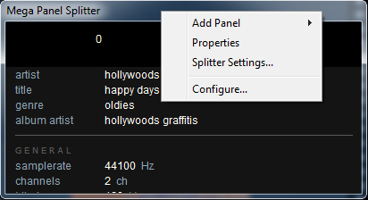

Интересный плагин, на мой взгляд. Взял с www.hydrogenaud.io.
http://1drv.ms/1EbzBou
Добавляем после установки плагина панель Mega_Panel_Splitter.
Правой клавишей по панели - Add Panel.
Добавляем панели. Для примера добавил две WSH панели.
Configure..., откроется окно похожее на WSH.

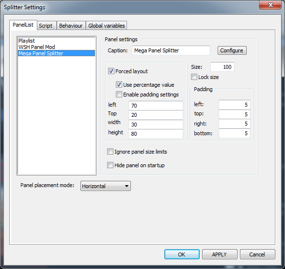

Кнопка Splitter (внизу слева) - окно Splitters Settings... .
Видим две панели, которые я добавил. Двойной клик откроются настройки панели.
Я поставил такие:
Теперь есть возможность включать и отключать эти панели:

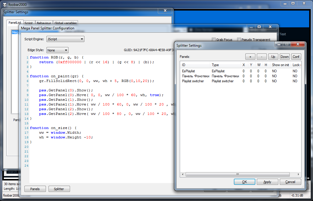

Сообщение #14 kgena_ua » 03.07.2015, 22:48
megane68, да не проблем, я почему зациклился на переключении, потому, что тут намного проще чем в PSS гоняю эту библиотеку с субботы и пока доволен.
Давайте разместим три панели, ширина каждой рана ww / 3 а высота wh.
pss.GetPanel(панель 0).Show();
pss.GetPanel(панель 0).Move( 0, 0, ww / 3, wh, true);
pss.GetPanel(панель 1).Show();
pss.GetPanel(панель 1).Move( ww / 3 * 2, 0, ww / 3 , wh, true);
pss.GetPanel(панель 2).Show();
pss.GetPanel(панель 2).Move( ww / 3 * 3, 0, ww / 3, wh, true);
т.е. примерно так.
Добавлено спустя 1 час 26 минут:
megane68, вот простая сборка. В PSS всего одна панель MPS, где всего три панели: EsPlaylist, Панель Фонотеки и Playlist switcher.
Размеры правда задавал в процентах.
и короткий скрипт в MPS.
http://rghost.ru/8bNhTDdLm

Сообщение #16 kgena_ua » 04.07.2015, 19:26
megane68, что имеется "" синтаксис математических действий как выглядит" - он такой-же как и в WSH. Если "математические действия" который в том, что я выложил, то там только:
function RGB(r, g, b) {
gr.FillSolidRect(0, 0, ww, wh + 5, RGB(0,10,20));
pss.GetPanel(0).Show();
pss.GetPanel(0).Move( 0, 0, ww / 100 * 60, wh, true);
pss.GetPanel(1).Show();
pss.GetPanel(1).Move( ww / 100 * 60, 0, ww / 100 * 20 , wh, true);
pss.GetPanel(2).Show();
pss.GetPanel(2).Move( ww / 100 * 80 , 0, ww / 100 * 20, wh, true);
function on_size() {
wh = window.Height -10;
