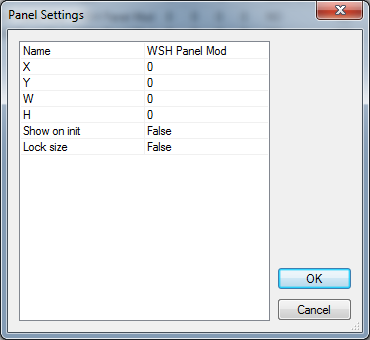

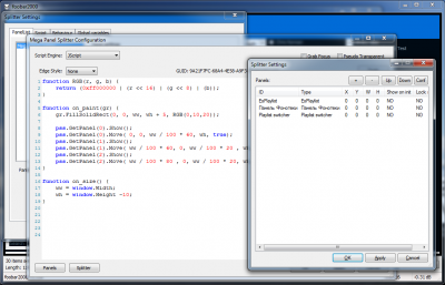

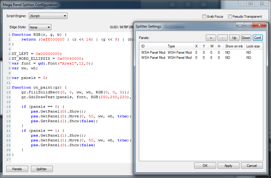

Configure..., откроется окно похожее на WSH.

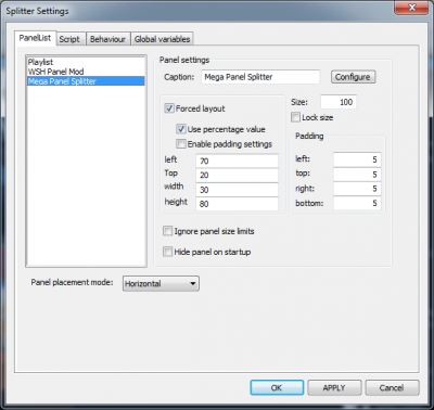

Кнопка Splitter (внизу слева) - окно Splitters Settings... .
Видим две панели, которые я добавил. Двойной клик откроются настройки панели.
Я поставил такие:
Теперь есть возможность включать и отключать эти панели:
pss.GetPanel(0).Show();
pss.GetPanel(0).Move(0, 50, ww, wh - 50, true);
pss.GetPanel(1).Show(false);
Сделал на левую клавишу.

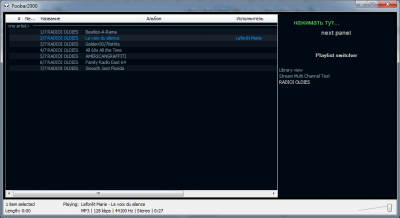

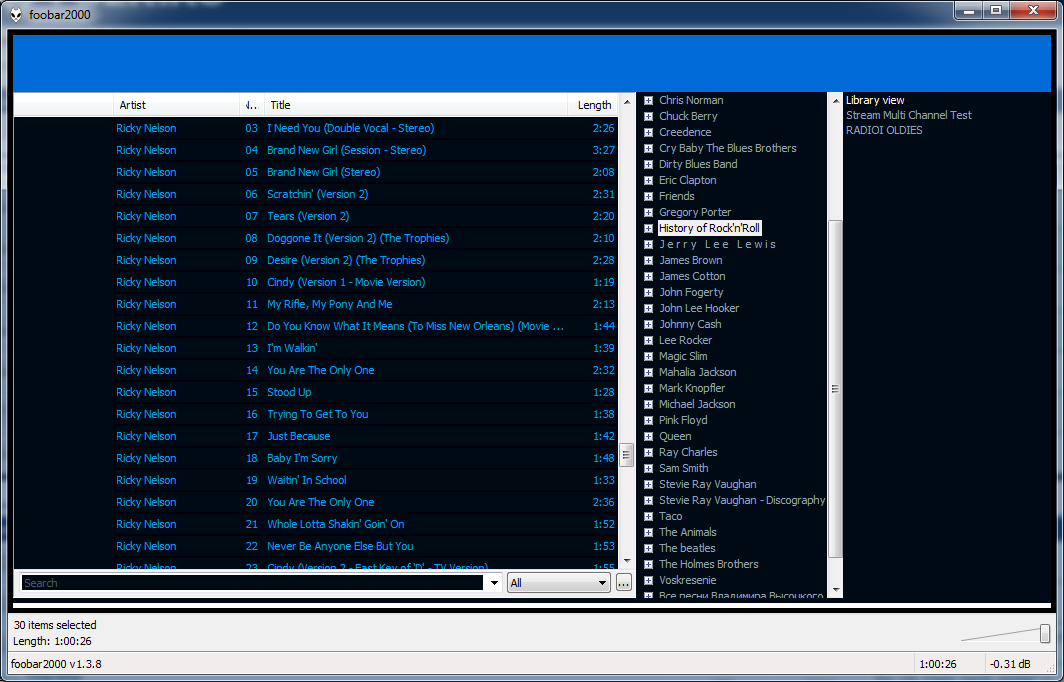

Демо-версия для возможного способа переключений панелей (анимация), на примере - WSH Panel Mod, Панель Фонотеки, Graphical Browser, Playlist switcher, Library Tree, Explorer Tree, используя foo_uie_mega_panel_splitter

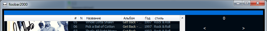

Demo foobar2000_foo_uie_mega_panel_splitter
http://rghost.ru/8RsWNyCnS

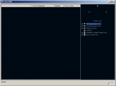

Плавная замена одной панели (библиотеки и т.д.) не другую - смещение влево или вправо.
Сборка портативная. Скачать и настроить библиотеку.

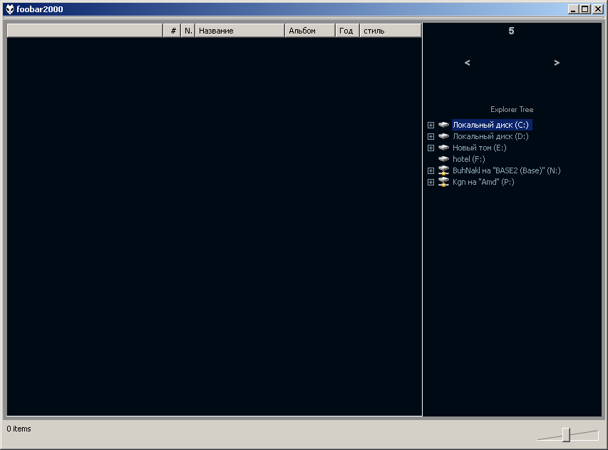

Вот так будет удобней:

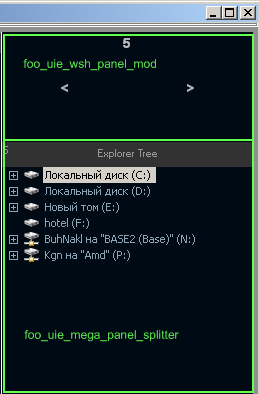

Верхняя панель (foo_uie_wsh_panel_mod), это просто переключатель номера панели.
Нижняя (foo_uie_mega_panel_splitter), там скрипт отображения панелей. Тут задаются координаты и само движение.

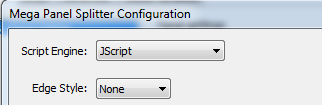

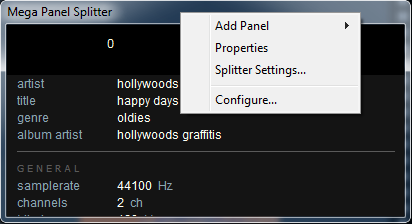

Попасть в скрипт - пр.кл. на серую область - Configure... (если ниже, то попадете в настройки выводимых панелей).
Splitter Settings - список выводимых панелей (В Splitter Setting всё по нулям).
Координаты для панелей:
c_x и c_ww - X и ширина текущей панели;
n_x и n_ww - X и ширина следующей панели;

Изменить ширину выводимых панелей можно изменив ширину панели mega panel splitter через Splitter Settings...

Чтоб попасть в нужный Splitter я изменил конфиг (синяя область).

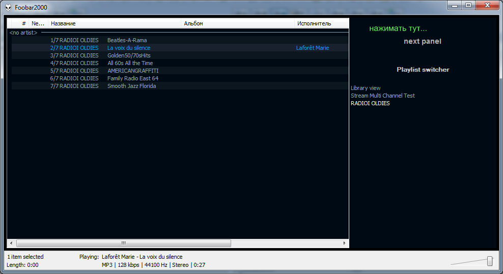

Давайте разместим три панели, ширина каждой рана ww / 3 а высота wh.
pss.GetPanel(панель 0).Show();
pss.GetPanel(панель 0).Move( 0, 0, ww / 3, wh, true);
pss.GetPanel(панель 1).Show();
pss.GetPanel(панель 1).Move( ww / 3 * 2, 0, ww / 3 , wh, true);
pss.GetPanel(панель 2).Show();
pss.GetPanel(панель 2).Move( ww / 3 * 3, 0, ww / 3, wh, true);
т.е. примерно так.
Добавлено спустя 1 час 26 минут:
megane68, вот простая сборка. В PSS всего одна панель MPS, где всего три панели: EsPlaylist, Панель Фонотеки и Playlist switcher.
Размеры правда задавал в процентах.
и короткий скрипт в MPS.
http://rghost.ru/8bNhTDdLm

И ещё. Не врубаюсь почему на своём плеере я не могу вызвать Splitter Settings? Где оно включается?

Сообщение #16 kgena_ua » 04.07.2015, 19:26
megane68, что имеется "" синтаксис математических действий как выглядит" - он такой-же как и в WSH. Если "математические действия" который в том, что я выложил, то там только:
function RGB(r, g, b) {
gr.FillSolidRect(0, 0, ww, wh + 5, RGB(0,10,20));
pss.GetPanel(0).Move( 0, 0, ww / 100 * 60, wh, true);
pss.GetPanel(1).Show();
pss.GetPanel(1).Move( ww / 100 * 60, 0, ww / 100 * 20 , wh, true);
pss.GetPanel(2).Show();
pss.GetPanel(2).Move( ww / 100 * 80 , 0, ww / 100 * 20, wh, true);
function on_size() {
wh = window.Height -10;

Просто на чистый профиль добавил MPS и не могу понять почему Configure не вызывается в Layout и ПКМ.
Извиняюсь, Configure не вызывается никак.
