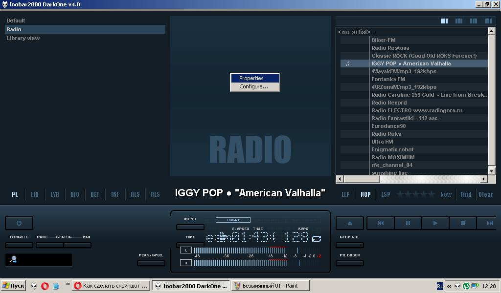

Сообщение #7 Андрэй » 09.05.2016, 12:52
vladj,помоги , не получается поставить обложку на радио , не видит файл с картинкой , если нажимаю все файлы ( All Files ) картинку видит но не загружает ее
Андрэй
С нами: 10 лет 1 месяц
Сообщение #8 vladj » 09.05.2016, 15:26
У меня нет этой сборки, но если био качается скриптом, то всё очень просто...особенно если поставить скрипт с нашего
сайта от Геннадия. Не нужно создавать папки дополнительные и что-то там держать. Т.е. намного проще от kgena_ua,
чем скрипты от Марка или Терро.
Иди в тему Скрипты для foo_uie_wsh_panel_mod , скопируй в буфер обмена текст скрипта крайний, правой по твоей
панели (если она у тебя на скрипте) там всё удаляешь, вставляешь текст из буфера обмена и Применить.
Ну и почитать тему конечно что может скрипт, как настраивать и т.д.
