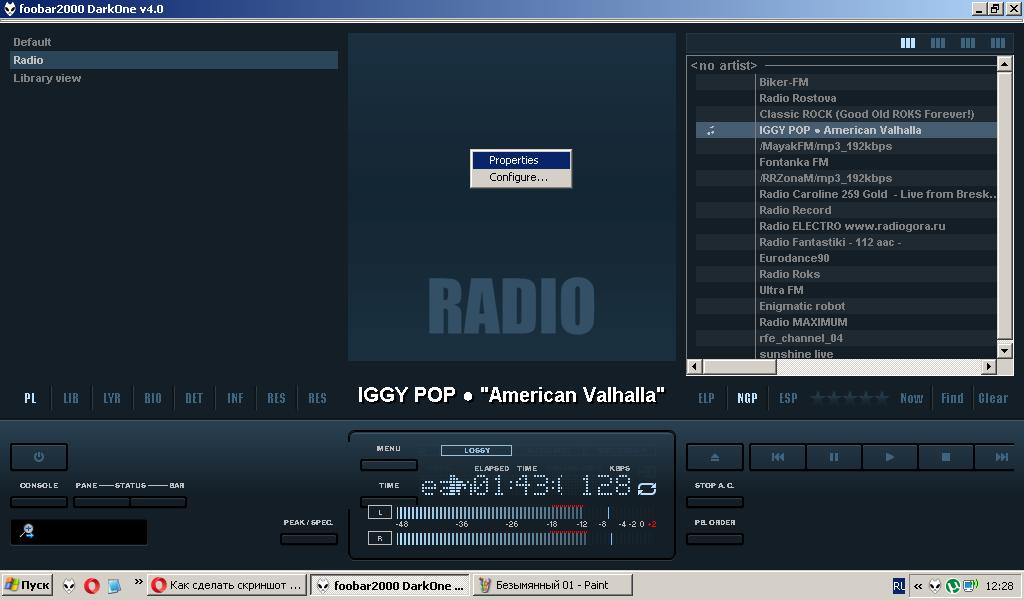

Сообщение #6 vladj » 21.08.2015, 23:04
Что отображать, мы сами устанавливаем в настройках панели и вот так примерно отображаются картинки,
что с локальных папок, что при прослушивании инет станций (по 5 шт.) и инфу тоже можно отключить в пару кликов.....
На кнопки одинаковые вверху не обращаем внимание, сборка неспеша переделывается для установки на комп в машине...

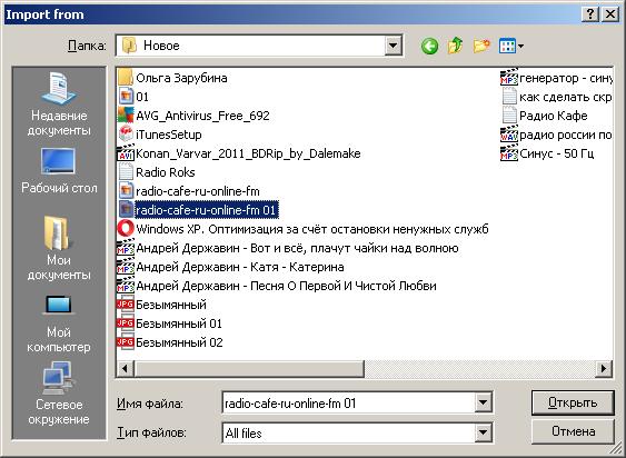

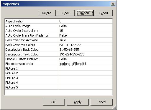

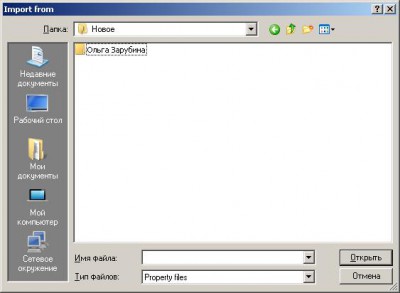

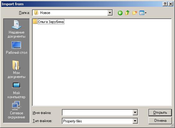

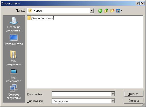

Сообщение #7 Андрэй » 09.05.2016, 12:52
vladj,помоги , не получается поставить обложку на радио , не видит файл с картинкой , если нажимаю все файлы ( All Files ) картинку видит но не загружает ее
Андрэй
С нами: 9 лет 10 месяцев
Сообщение #8 vladj » 09.05.2016, 15:26
У меня нет этой сборки, но если био качается скриптом, то всё очень просто...особенно если поставить скрипт с нашего
сайта от Геннадия. Не нужно создавать папки дополнительные и что-то там держать. Т.е. намного проще от kgena_ua,
чем скрипты от Марка или Терро.
Иди в тему Скрипты для foo_uie_wsh_panel_mod , скопируй в буфер обмена текст скрипта крайний, правой по твоей
панели (если она у тебя на скрипте) там всё удаляешь, вставляешь текст из буфера обмена и Применить.
Ну и почитать тему конечно что может скрипт, как настраивать и т.д.
