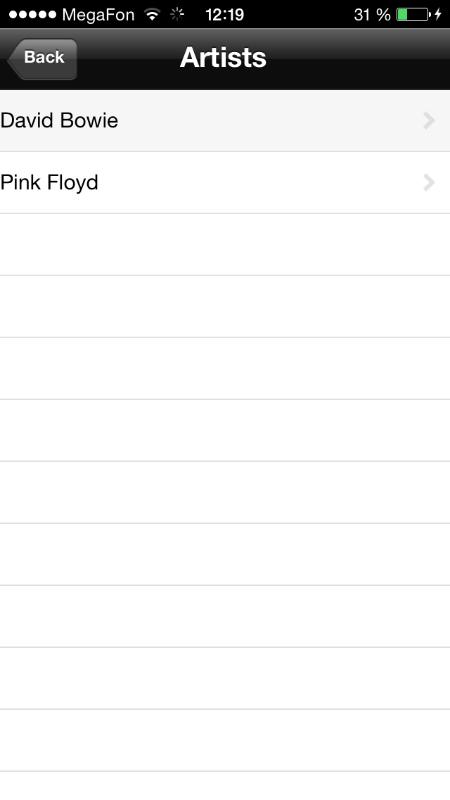

vladj, раньше в приложении для iOS тоже можно было запускать не имея плейлистов, если мне не изменяет память, но в какой-то версии приложения это было нарушено. С чем связано? Без понятия. :-)
Max163, глянул скриншоты. Это древняя версия приложения. Новая выглядит иначе.
У меня работают практически все функции приложения: перемотка, громкость, рейтинг и т.д. и т.п. НО не работает скан папок.
Кстати, библиотеку foobar2000 я не использую. Если честно, я даже не в курсе как ей пользоваться. Так что может быть она и работает в приложении. Могу проверить, если подскажете как с ней работать.
Изображение Изображение Изображение Изображение Изображение Изображение Изображение
