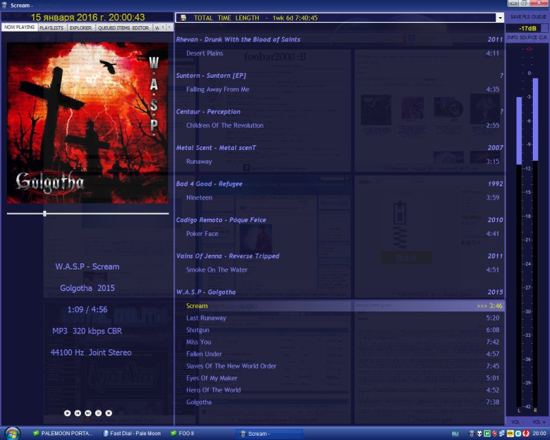

..Эх , накидал в фотошопе такую интерфеису , нигде не видел. Только самое необходимое и ничего более.
Никаких плеилистов и тому подобное , только альбом и титры .
Сделал бы кто нибудь такои по умолчанию , в ноги бы поклонился. :smile:

Сообщение #2 evil » 14.01.2016, 18:56
А как тут выбирать другой альбом? Из виндовых окошек кидать?

Сообщение #3 mik » 14.01.2016, 19:02
Так что я и делаю , выбираю альбом и открываю в фубаре... Или File / Open

Сообщение #5 mik » 15.01.2016, 11:07
и да и нет . опять все эти плейлисты , маленькие коверы , вся эта требуха вокруг.
Хотелось бы по принципу минималистического аудиофильного плеиера для прослушки одного альбома.

Сообщение #6 evil » 15.01.2016, 11:15
mik:вся эта требуха вокруг
Так вот же на сайте есть пример (только убрать спектрограммы)

Сообщение #7 mik » 15.01.2016, 11:33
пока делаю так . делю экран 1/3 , слева открываю ковер в стандарнои гляделке , справа фубар в минимальнои форме. :smile:
моя сборка :toothless: .. в принципе мне этого хватает , ....но как говориться ... собаке детать нечего - она яица лижет..
Спасибо evil , я в фубаре ни бумбум , можно сделать только большои ковер и справа лист в стандартнои форме ? .... как ? Только со мнои надо ..обьяснять ..как с дитем малым... :oops:

Сообщение #8 mgz » 15.01.2016, 15:29
mik, ставим портабельно свежий фубар с офф.сайта.
Главное меню View > Layout > Enable layout editing mode. Этим включается редактирование окна плеера.
На любом элементе (который хотим изменить/убрать) жмем ПКМ Replace UI Element и выбираем из списка доступных. Подбираем нужное.
Сделать окно как на скрине выше (в сообщении evil) просто:
0. На Сплиттере (разделителе) ПКМ Cut UI Element - оставив пустое окно. В пустом окне просто нажать ЛКМ и выбрать:
1. Splitter (left/right)
2. Left side : Album Art Viewer
3. Right side: Playlist View
Сплиттер можно двигать и блокировать изменение ширины/высоты.

Сообщение #9 mik » 15.01.2016, 16:22
Спасибо mgz , буду пробовать.
Знаю многих аудуофилоф , которые ищут минималистическую форму интерфаса фубара (что ему явно не хватет)... и не находят.

Сообщение #11 mik » 15.01.2016, 16:26
LUR:Знакомые кнопочки)
yes , признаюсь :wink:
Все работает , еще раз спасибо .
