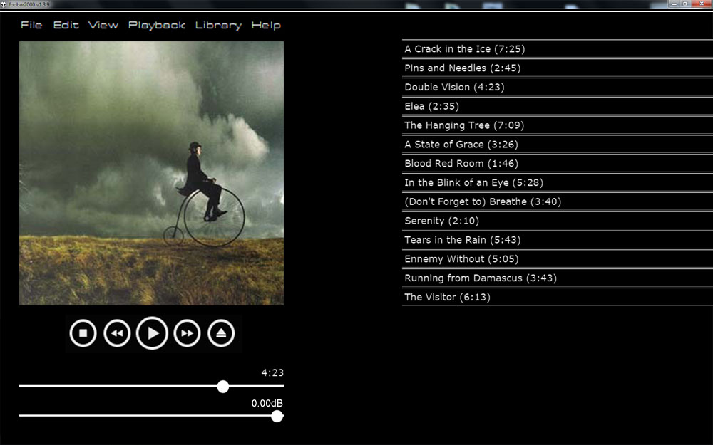

Сообщение #1 mik » 14.01.2016, 18:53
..Эх , накидал в фотошопе такую интерфеису , нигде не видел. Только самое необходимое и ничего более.
Никаких плеилистов и тому подобное , только альбом и титры .
Сделал бы кто нибудь такои по умолчанию , в ноги бы поклонился. :smile:

Сообщение #2 evil » 14.01.2016, 18:56
А как тут выбирать другой альбом? Из виндовых окошек кидать?
evil M
Репутация: 67
С нами: 20 лет
Сообщение #3 mik » 14.01.2016, 19:02
Так что я и делаю , выбираю альбом и открываю в фубаре... Или File / Open

Сообщение #5 mik » 15.01.2016, 11:07
и да и нет . опять все эти плейлисты , маленькие коверы , вся эта требуха вокруг.
Хотелось бы по принципу минималистического аудиофильного плеиера для прослушки одного альбома.

Сообщение #6 evil » 15.01.2016, 11:15
mik:вся эта требуха вокруг
Так вот же на сайте есть пример (только убрать спектрограммы)

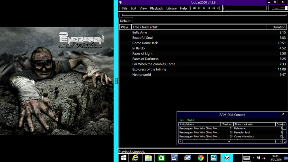

Сообщение #7 mik » 15.01.2016, 11:33
пока делаю так . делю экран 1/3 , слева открываю ковер в стандарнои гляделке , справа фубар в минимальнои форме. :smile:
моя сборка :toothless: .. в принципе мне этого хватает , ....но как говориться ... собаке детать нечего - она яица лижет..
Спасибо evil , я в фубаре ни бумбум , можно сделать только большои ковер и справа лист в стандартнои форме ? .... как ? Только со мнои надо ..обьяснять ..как с дитем малым... :oops:

Сообщение #8 mgz » 15.01.2016, 15:29
mik, ставим портабельно свежий фубар с офф.сайта.
Главное меню View > Layout > Enable layout editing mode. Этим включается редактирование окна плеера.
На любом элементе (который хотим изменить/убрать) жмем ПКМ Replace UI Element и выбираем из списка доступных. Подбираем нужное.
Сделать окно как на скрине выше (в сообщении evil) просто:
0. На Сплиттере (разделителе) ПКМ Cut UI Element - оставив пустое окно. В пустом окне просто нажать ЛКМ и выбрать:
1. Splitter (left/right)
2. Left side : Album Art Viewer
3. Right side: Playlist View
Сплиттер можно двигать и блокировать изменение ширины/высоты.
UI Element-ы расширяются за счет добавления в плеер компонентов.

Сообщение #9 mik » 15.01.2016, 16:22
Спасибо mgz , буду пробовать.

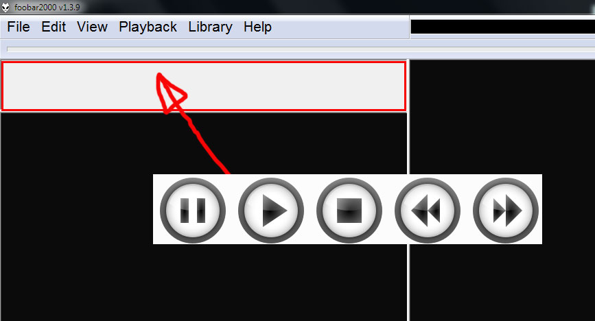

Сообщение #16 mik » 21.01.2016, 17:50
Хотел поменять кнопки управления на побольше , подскажите ,плиз, где скачать готовые. Посмотрел , все старые ссылки -битые.
mik
С нами: 10 лет 5 месяцев
Сообщение #17 MrGrey » 21.01.2016, 19:55
foobar2000 buttons в гугол
а вообще туда любые засунуть можно (в CUI точно)
MrGrey M
С нами: 19 лет 6 месяцев
Сообщение #18 mik » 21.01.2016, 20:38
Скачал иконки в формате .ico ....128x128 пикселеи... да и не нашел что искал : белые на черном фоне.
А как их поставить в эту зону , на черном фоне и такого размера ?
Пробовал менять на место стандартных ..так они принимают их размер.
Вы уж меня тапком не беите ,плиз. Не программист я.
mik
Сообщение #19 MrGrey » 21.01.2016, 21:21
Там по одной кнопке заменяется, т.е. иконку в формате .ico для каждой кнопки, и менять для каждой.
Месторасположение самой панели кнопок это вообще из другой оперы
MrGrey M
Сообщение #20 mik » 21.01.2016, 21:32
MrGrey:Там по одной кнопке заменяется
это я понял , да уж больно они маленькие.
MrGrey:Месторасположение самой панели кнопок это вообще из другой оперы
Сложно для чяиника как я ? :toothless:
Нет такои панели по принципу аналогового vu meter , которую можно вставить в зону ?
