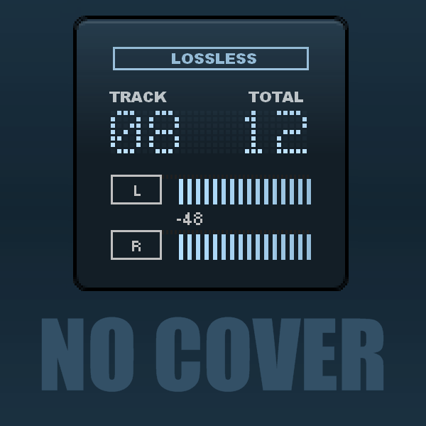

Сообщение #149 AHAPXICT » 19.02.2016, 02:59
Обновил часы в DarkOne v3.1. Теперь при прослушивании интернет радио в левом окне будет отображаться информация. Добавил масштабирование для мониторов больше чем х1280. Если не накосячил, то работать будет :smoke: Для тех кто уже скачал ранее версию 1.06 выкладываю скрипт отдельно.
