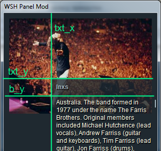

Сообщение #886 kgena_ua » 13.03.2016, 09:32
duzzy, привет. По тачскрину.
Я вот перенес (и изменил) переключение переменных on_text, on_sb и on_pic из on_mouse_move в on_mouse_lbtn_down.
Теперь они переключаются в зависимость от того, в какой области нажата клавиша,
а именно:
- перемещение текста при выборе (нажата клавиша) области "артист";
- скроллинг текста при выборе (нажата клавиша) области "текст".
    on_text = x >= txt_x && x < ww  && y >= txt_y && y <= b_y ? true : false;
    on_sb = x >= txt_x && x < ww && y >= b_y ? true : false;
    on_pic = !on_text && !on_sb ? true : false;
    if (on_text){
        on_text_down = true;
        delta_x = x - txt_x;
        delta_y = y - txt_y;
    if (on_sb){
        on_sb_down = true;
        delta_y = sb_posy - y;
По координатам :
По картинкам. Я так понимаю нужно нажать и сместить положение.

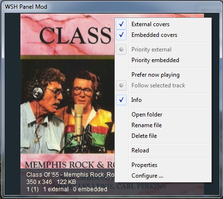

    MF_ENABLED = 0x00000000;
    MF_GRAYED = 0x00000001;
    MF_SEPARATOR = 0x00000800;
    _menu.AppendMenuItem(MF_ENABLED, i++, "EN text");
    _menu.AppendMenuItem(MF_ENABLED, i++, "RU text");
    _menu.CheckMenuRadioItem(1, i, abc + 1);
    _menu.EnableMenuItem(abc + 1, 1);
    _menu.CheckMenuRadioItem(i - 2, i , selection_mode + 3);
   _menu.EnableMenuItem(selection_mode + 3, 1);
    _menu.AppendMenuItem(MF_ENABLED, i++, "Artist pictures");
    _menu.AppendMenuItem(MF_ENABLED, i++, "Albums pictures");
    _menu.CheckMenuRadioItem(i - 2, i , select_p_a + 5);
   _menu.EnableMenuItem(select_p_a + 5, 1);
    var is_artist = artist ? MF_ENABLED : MF_GRAYED;
    _menu.AppendMenuItem(is_artist, i++, "last.fm Artist");

    on_text = x >= txt_x && x < ww - 20 && y  >= txt_y ? true : false;
    on_sb =  x > ww - 20 && y  >= txt_y ? true : false;
    if (on_text_down){
        txt_x = x - delta_x;
        txt_y = y - delta_y;
        txt_y = txt_y <= 0 ? 0 : txt_y >= wh - (a_text_row_height + t_margin * 2) ? wh - (a_text_row_height + t_margin * 2) : txt_y;
        get_b_text_array();
    if (on_sb_down && scrollbar && b_text_rows > b_text_visable_rows){
        sb_posy = y + delta_y;
        s_text = y + delta_y >= 0 ? y + delta_y <= (b_text_rows - b_text_visable_rows) * scrollbar_k ? Math.round(sb_posy / scrollbar_k) : b_text_rows - b_text_visable_rows : 0;
    if (on_pic && !ShiftDown && !delay){
        delay = true;
        fdelay();
        get_files_from_dir();
        if (delta < 0) {selected = selected <= 0 ? files.length - 1 : selected = selected - 1};
        if (delta > 0) {selected = selected >= files.length - 1 ? 0 : selected = selected + 1};
    if (on_text && !ShiftDown){
    if (on_text && ShiftDown && !delay){
        delay = true;
        fdelay();
        if (delta < 0) {font_size_b = font_size_b <= min_font_size ? min_font_size : font_size_b - 2;};
        if (delta > 0) {font_size_b = font_size_b >= max_font_size ? max_font_size : font_size_b + 2;};
        window.SetProperty("font size: biography", font_size_b);
        get_font();
        get_b_text_array();
    if (set_cycle && on_pic) {
    if (on_text){
    if (on_sb){
        on_sb_down = true;
    on_text_down = false;
    on_sb_down = false;
    if (on_text){
        abc = abc == 1 ? 0 : 1;
        window.SetProperty("abc", abc);
        s_text = 0;
        b_text_array = [];
        text = "";
        get_b_text();
    if (on_pic && files[selected]) WshShell.run( '"' + files[selected] + '"' );
    window.SetCursor(32512);
function on_size(){
    txt_y = txt_y >= wh - (a_text_row_height + t_margin * 2) && txt_y >= 0 ? wh - (a_text_row_height + t_margin * 2) : txt_y;
    get_b_text_array();

function get_b_text_array() {
    a_x = txt_x + t_margin;
    a_y = txt_y + t_margin;
    var strings_array = [];
    b_text_array = [];
    a_text_row_height = temp_gr.CalcTextHeight("text", a_font);
    b_text_row_height = temp_gr.CalcTextHeight("text", b_font);
    b_x = txt_x + t_margin;
    b_y = a_y + a_text_row_height + b_text_row_height;
    var string_width = Math.max(ww - b_x - 10, 0);
    if (text) strings_array = temp_gr.EstimateLineWrap(text, b_font, string_width).toArray();
    for (var i = 0; i < strings_array.length; i += 2) {
        b_text_array.push(strings_array[i].replace(/^\s+|\s+$/g, ""));
    b_text_rows = b_text_array.length;
    b_text_visable_height = Math.round(Math.max(0, wh - t_margin - b_y));
    b_text_visable_rows = Math.round(b_text_visable_height / b_text_row_height);
    temp_bmp.Dispose();
    temp_gr = null;
    temp_bmp = null;
   _firstgroup.AppendTo(   _menu, MF_ENABLED, "Language / Язык");
   _firstgroup.AppendMenuItem(MF_ENABLED, 101, "EN - English");
   _firstgroup.AppendMenuItem(MF_ENABLED, 102, "RU - Русский");
   _firstgroup.AppendMenuItem(MF_ENABLED, 103, "ES - Español");
   _firstgroup.AppendMenuItem(MF_ENABLED, 104, "FR - Français");
   _firstgroup.AppendMenuItem(MF_ENABLED, 105, "IT - Italiano");
   _firstgroup.AppendMenuItem(MF_ENABLED, 106, "JA - 日本語");
   _firstgroup.AppendMenuItem(MF_ENABLED, 107, "PL - Polski");
   _firstgroup.AppendMenuItem(MF_ENABLED, 108, "PT - Português");
   _firstgroup.AppendMenuItem(MF_ENABLED, 109, "DE - Deutsch");
   _firstgroup.AppendMenuItem(MF_ENABLED, 110, "SV - Svenska");
   _firstgroup.AppendMenuItem(MF_ENABLED, 111, "TR - Türkçe");
   _firstgroup.AppendMenuItem(MF_ENABLED, 112, "ZH - 中国人");
   _menu.CheckMenuRadioItem(101, 112, abc + 101);
   _menu.EnableMenuItem(abc + 101, 1);
   _menu.AppendMenuItem(MF_ENABLED, 3, _("优先正在播放"));
   _menu.AppendMenuItem(MF_ENABLED, 4, _("跟随选定音轨"));
   _menu.CheckMenuRadioItem(3, 4, selection_mode + 3);
   _menu.AppendMenuItem(MF_ENABLED, 5, _("艺术家图像"));
   _menu.AppendMenuItem(MF_ENABLED, 6, _("专辑图像"));
   _menu.CheckMenuRadioItem(5, 6, select_p_a + 5);
   _menu.AppendMenuItem(is_artist, 7, _("Last.Fm 艺术家"));
   //    if (ShiftDown) {
if (("Reload" in window)) {
  _menu.AppendMenuItem(MF_ENABLED, 10, _("重新载入"));
   _menu.AppendMenuItem(MF_ENABLED, 20, _("属性"));
   _menu.AppendMenuItem(MF_ENABLED, 30, _("配置..."));

Сообщение #899 kgena_ua » 18.03.2016, 21:32
Get Covers (Artwork)
version 18032016
Изменения:
- мелкие исправления;
- добавлен пункт меню "переименование файла".
// @name "Get Covers (Artwork)"
// @author "kgena_ua"
// @version "18032016"
// @feature "v1.4"
// @feature "watch-metadb"

    _menu.AppendMenuItem(MF_ENABLED, i++, "External covers");
    _menu.CheckMenuItem(i - 1, set_external);
    _menu.AppendMenuItem(MF_ENABLED, i++, "Embedded covers");
    _menu.CheckMenuItem(i - 1, set_embedded);
    _menu.AppendMenuItem(MF_ENABLED, i++, "Priority external");
    _menu.AppendMenuItem(MF_ENABLED, i++, "Priority embedded");
    _menu.CheckMenuRadioItem(i - 2, i , set_priority + 3);
   _menu.EnableMenuItem(set_priority + 3, 1);
    _menu.CheckMenuRadioItem(i - 2, i , selection_mode + 5);
   _menu.EnableMenuItem(selection_mode + 5, 1);
    _menu.AppendMenuItem(MF_ENABLED, i++, "Info");
    _menu.CheckMenuItem(i - 1, info);
    var MF_ = covers[covernumber] && typeof covers[covernumber] != 'object' ? MF_ENABLED : MF_GRAYED;
    _menu.AppendMenuItem(MF_, i++, "Open folder");
    _menu.AppendMenuItem(MF_, i++, "Rename file");
    _menu.AppendMenuItem(MF_, i++, "Delete file");
//    if (ShiftDown) {
        _menu.AppendMenuItem(MF_ENABLED, 50, "Reload");
        _menu.AppendMenuItem(MF_ENABLED, 60, "Properties");
        _menu.AppendMenuItem(MF_ENABLED, 70, "Configure ...");
    switch (ret) {
    case 1:
        set_external = set_external == 0 ? 1 : set_embedded == 0 ? 1 : 0;
        window.SetProperty("external", set_external);
        get_covers();
    case 2:
        set_embedded = set_embedded == 0 ? 1 : set_external == 0 ? 1 : 0;                ;
        window.GetProperty("embedded", set_embedded);
        get_covers();
    case 3:
        set_priority = 0;
        window.SetProperty("set_priority", set_priority);
        get_covers();
    case 4:
        set_priority = 1;
        get_covers();
    case 5:
        selection_mode = 0;
        on_item_focus_change();
    case 6:
        selection_mode = 1;
    case 7:
        window.SetProperty("info", !info);
        info = window.GetProperty("info");
    case 8:
      if (covers[covernumber] && typeof covers[covernumber] != 'object') WshShell.run( '"' + covers[covernumber].substring(0, covers[covernumber].lastIndexOf("\\")) + '"' );
    case 9:
        file_operation = true;
        change_file_filename();
    case 10:
        delete_file();
    case 50:
        window.Reload();
    case 60:
        window.ShowProperties();
    case 70:
        window.ShowConfigure();
    _menu.Dispose();
    menu = false;
    return true;
