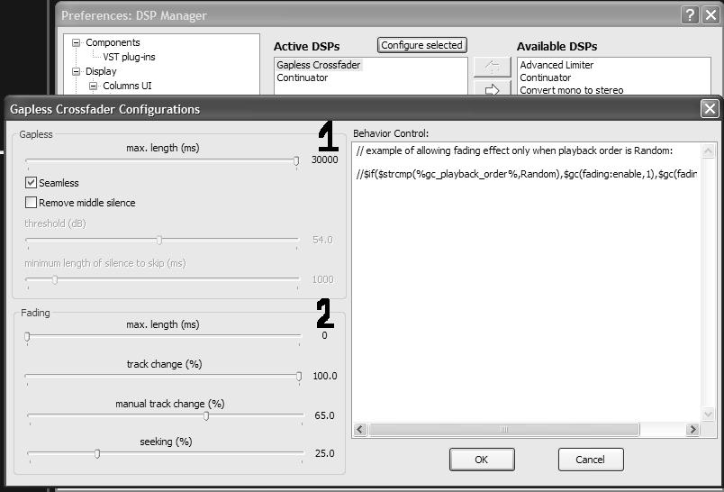

1) Активируем плагины - добавить в список АКТИВНЫХ DSP - как на рисунке.
2) Настраиваем foo dsp crossfader как на рисунке - при такой настройке этот компонент лишь выкусывает паузы между треками.

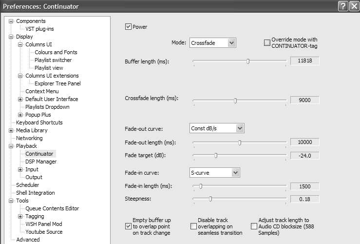

3) Настраиваем foo dsp continuator как на рисунке
4) Foo dsp continuator всегда последний в dsp цепочке.
5) Самая последняя версия Foo dsp continuator - 0.61
6) При ручном переходе Foo dsp continuator не работает.
Последний раз редактировалось simmons 31.08.2016, 01:12, всего редактировалось 1 раз.

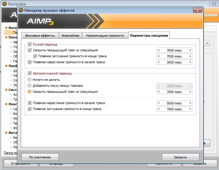

simmons:Выложите пожалуйста ваш аимп с настройками сведения
такие настройки:
в основном играет чилл аут, nu disco, бывает клубные сведенки. сводит не идеально, но хотя бы заметно.
Настраивал как в теме Выше (моей ссылке) - сводило непонятно. попробую сейчас последние предложенные настройки!)

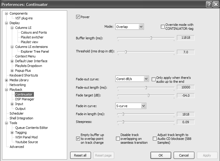

morgan-12l1:в основном играет чилл аут, nu disco, бывает клубные сведенки.
Это легко сводить.
Самое трудно сводить металл.
Вот еще один конфиг foo dsp continuator
