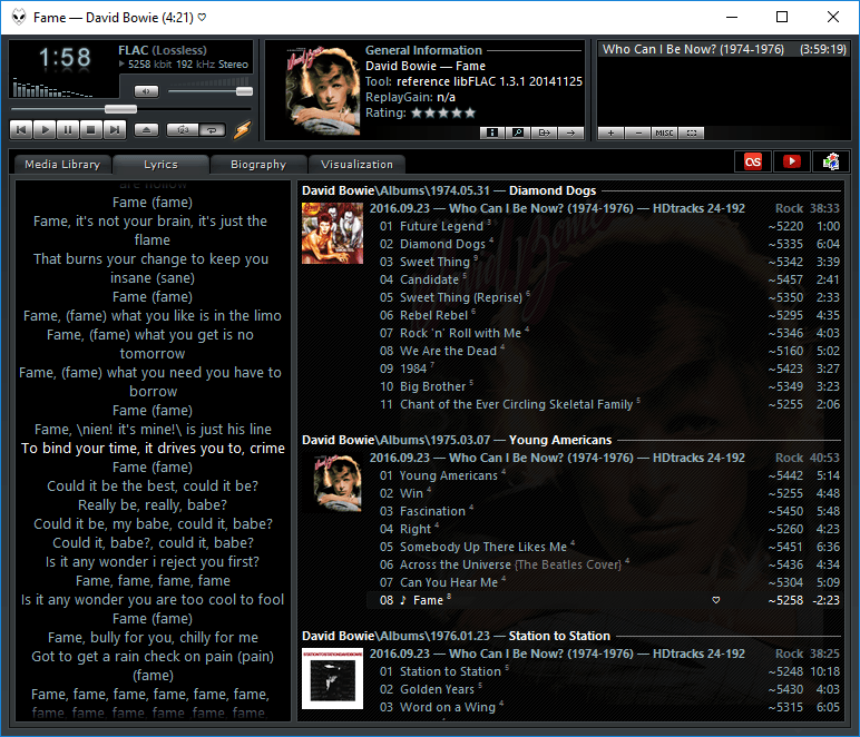

Intuki, на фубаре и только на нём. Только выкинул панель с биографией. Вполне достаточно кнопки для last.fm. Еще немного изменил скрипты для last.fm и рутрекера и окончательно отказался от ELPlaylist и Peakmeter. Вот как-то так.

Сам тоже использую без значимых изменений все эти годы bento, а начинал использовать сборку со скинов WMP :smile:
Изменил только немного в скрипте "Info Panel" 95-ую строку:
            var string2 = fb.TitleFormat("$replace([%artist% — ]%title%,&,&&)").EvalWithMetadb(g_focus_metadb);
чтобы избежать преобразования " & " в " _" из-за https://support.microsoft.com/en-us/kb/261320
Иначе вместо, например, Angels & Airwaves отображается Angels _Airwaves.
Ну, и изменил форматирование плейлиста по-своему :)
Intuki
Репутация: 17
С нами: 14 лет 1 месяц
Сообщение #3673 alex_realist » 06.12.2016, 18:42
Intuki:Изменил только немного в скрипте "Info Panel" 95-ую строку
Я это тоже давно у себя заметил и исправил, а вот как сделал верхний индекс количества воспроизведений? Что-то я не соображу :insane:
alex_realist M
Репутация: 140
С нами: 18 лет 1 месяц
Сообщение #3674 Intuki » 06.12.2016, 19:23
Мне понравилось, как они выглядели в ELP, поэтому здесь, раз нельзя стандартными средствами форматирования, применил небольшой хак :smile:
[ $replace(%play_count%,0,⁰,1,¹,2,²,3,³,4,⁴,5,⁵,6,⁶,7,⁷,8,⁸,9,⁹)]

Intuki:чтобы избежать преобразования " & " в " _"
Intuki, DT_NOPREFIX = 0x00000800;

kgena_ua:DT_NOPREFIX = 0x00000800;
Intuki, я именно так делал:
В начале скрипта
// Flags, used with GdiDrawText()
DT_LEFT = 0x00000000;
DT_END_ELLIPSIS = 0x00008000;
и потом в 96 которая становится 97
var string2 = fb.TitleFormat("[%artist% - ]%title%").EvalWithMetadb(g_focus_metadb);
gr.GdiDrawText(string2, g_font, g_textcolor2, 4, 14, window.Width-4, 14, DT_END_ELLIPSIS + DT_NOPREFIX);
