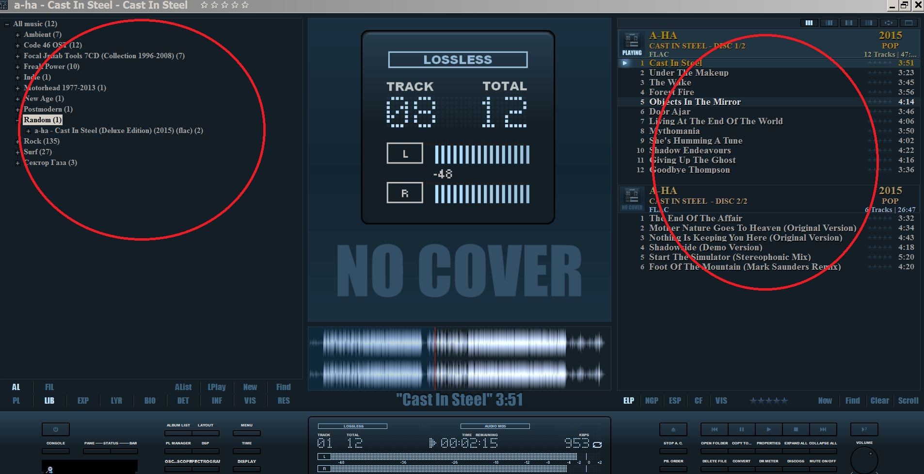

Приветствую, помогите пожалуйста не могу разобраться в настройках как увеличить шрифт в указанных на скрине панелях ? Глаза совсем слабые стали и очки не всегда спасают.

Сообщение #427 vladj » 02.12.2016, 21:15
Левая панель (библиотека)...Preferences (Настройки) > Columns U1 > Colours and Fonts > Fonts.
В Elements: выбираем Album List ,Mode в Custom и Font ставим в Change.
Выбираем любой шрифт из системы или оставляем существующий и изменяем только размер.
Внизу Apply, т.е. Применить.
По правой панели с плейлистом щелкаем правой , Settings, открывшееся окно с настройками плейлиста
уводим в сторонку что-бы видеть изменения. Ищем в Track List строчки типа $font(calibri,14,) и меняем
проверяя что и как изменилось после применения (внизу Apply после каждой попытки изменения).
В окне Group Header меняются шрифты в шапке (верхушке) плейлиста, то-же самое и в Per Second.
Скрипты приворачивают по разному в сборках, можно сразу попробовать перед тем, что выше написано...
Находясь в основном окне настроек плейлиста щелкаем Styl, там Font, меняем на более крупный и как
всегда внизу Apply, т.е. Применить.

vladj, спасибо. По Columns UI всё верно, правда некоторые панели настраиваются отдельно. Вот с ELPlaylist проблема, его достаточно сложно настраивать. Раньше старые версии Columns UI не переносили половины настроек в файлах конфигурации .fcl, сейчас с этим чуть лучше. У меня пока нет доступа к FULL HD монитору, давно хотел уже сделать нормальную настройку под 1920x1080, переделать то что мне уже не нравится, но это надо посидеть не один час, такие вещи быстро не делаются.
Для NGPlaylist проще всего: Menu/View/Columns Playlist --> Increase font size
Сейчас попробую на вскидку увеличить размеры колонок и шрифты для ELPlaylist, потом скину файл конфигурации.
