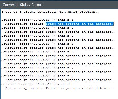

megane68:Только в том случае, если ошибок не было. EAC умеет делать рип в режиме test&copy и сравнивать CRC нескольких проходов.
В фубаре тоже есть 2 безопасных режима: Standard и Paranoid. Standard читает каждый блок минимум 2 раза, Paranoid - 4. В случае, если с первого раза контрольные суммы не совпадают, производится до 128 перечитываний. Если и после 128 перечитываний не получаются совпадающие суммы, то фубар пропускает трек с ошибкой.
http://wiki.hydrogenaud.io/index.php?title=Foobar2000:Ripping_CDs_with_Foobar2000#Drive_Settings
И текст ошибки в этом случае выглядит примерно так:
1 out of 1 tracks converted with major problems.
Source: "cdda://02F920BB" / index: 1
  Secure mode: CRC mismatch, retrying.
  Secure mode: unable to get consistent results, giving up.
Ещё, возможно, что у Cerberus относительно новый диск и он есть только в ARv2, а проверку по ARv2 фубар не поддерживает.

Сообщение #222 Cerberus » 30.11.2016, 17:10
Думаю может с приводом что не так. Привод возможно старый. А диск не позднее 2004 года.
Попробую на другом диске.

Сообщение #223 megane68 » 30.11.2016, 19:55
Cerberus, на первом скрине сообщение, что треки рипнуты с неправильным оффсетом, на сколько я понимаю, а на втором, что ни одного трека нет в базе AccurateRip.
Вы какой оффсет выставляете и какой у Вас привод (дисковод))
Настройте EAC и рипните им в режиме test & copy. Там есть база AR2, будет более менее понятно где что и как.

Сообщение #224 Cerberus » 30.11.2016, 20:02
нашел такую инфу:
https://sites.google.com/site/foobar2000community/manual/converter здесь пишут про настройку Drive settings. и отправляют по этой ссылке http://www.accuraterip.com/driveoffsets.htm что бы узнать коррекцию компенсации. мой привод не поддерживает постоянное смещение. так что дело в приводе. мой TSSTcorp - CDDVDW SH-S223C.
думаю кому нибудь будет полезно

Сообщение #225 megane68 » 30.11.2016, 20:03
Cerberus, Вы какой оффсет выставляете и какой у Вас привод (дисковод))
Добавлено спустя 3 минуты 14 секунд:
Cerberus:CDDVDW SH-S223C
:eek:
Видимо придётся самому вычислять для этого привода.
Вероятнее всего они на разных чипах делаются, и всё зависит от тогоикакой у Вас лично.

Сообщение #226 Cerberus » 30.11.2016, 20:09
megane68
в Drive settings вообще ничего не ставил. не знал это вот только 3 гайд по конвертации открыл и затронули настройки Drive settings.
а по этому 3 гайду у меня оффсет [Purged]. привод TSSTcorp - CDDVDW SH-S223C

Сообщение #227 megane68 » 30.11.2016, 20:12
Cerberus:тогда проще с торрента скачать)
На первом скрине сообщение, что в базе есть такой диск со смещением 697.
Можно попробывать от этого оттолкнуться.

Сообщение #229 megane68 » 30.11.2016, 20:57
Cerberus:а можно простыми словами что будет не так если смещение это будет не таким как нужно?)
С базой не будет диск совпадать.

Сообщение #230 megane68 » 01.12.2016, 12:29
Cerberus, есть ещё вариант - найти в коллекции так называемый ключевой диск. При его включении EAC должен автоматически выставить смещение.

Сообщение #231 Cerberus » 01.12.2016, 21:33
megane68:На первом скрине сообщение, что в базе есть такой диск со смещением 697.
сообщение осталось тоже как на первом скрине, но вместо 697 стало 0 :)
megane68:Cerberus, есть ещё вариант - найти в коллекции так называемый ключевой диск. При его включении EAC должен автоматически выставить смещение.
Посмотрю. не очень хочется ставить дополнительные программы. думал фубар все сможет) хотя...он то по сути и смог бы, но дело ведь в приводе:)
а настройки в Drive Settings standard и paranoid мне не помогут?

Сообщение #232 Azaza » 01.12.2016, 21:59
Cerberus:Посмотрю. не очень хочется ставить дополнительные программы. думал фубар все сможет) хотя...он то по сути и смог бы, но дело ведь в приводе:)
Чего он не может? Как уже было сказано выше, несовпадение по базе AR ни на что не влияет, если не было неисправимых ошибок. Если в Standard и, тем более, Paranoid не будет сообщения о "major problems", значит неисправимых ошибок не произошло.
