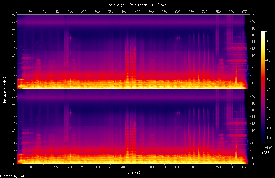

master_fb2k, высокобитрейтный AAC может не иметь вообще никакого среза - все частоты вплоть до потолка в 22050 или 24000. Как определить транскод из такого вот файла?..

Сообщение #6 MC Web » 12.09.2017, 14:03
postED, давайте просмотрим данную спектрограмму и что видим:
1. Эта область не несет никакой аудио информации (помеха, модуляция и т.п.) - это не звук. Звук заканчивается на 17 КГц.
2. Эта область имеет срез на 11 КГц, т.е. указывает на работу фильтра lossy.
Вывод делайте сами.
Сообщение #7 postED » 12.09.2017, 14:21
MC Web,
1. Так записано
2. Так записано
Жанр - эмбиент

Сообщение #8 MC Web » 12.09.2017, 14:27
postED:1. Так записано
2. Так записано
Жанр - эмбиент
Да нет или исходник тоже lossy.
На некоторых lossy кодеках и по спектрограмме не определишь.
Спектрограмма
