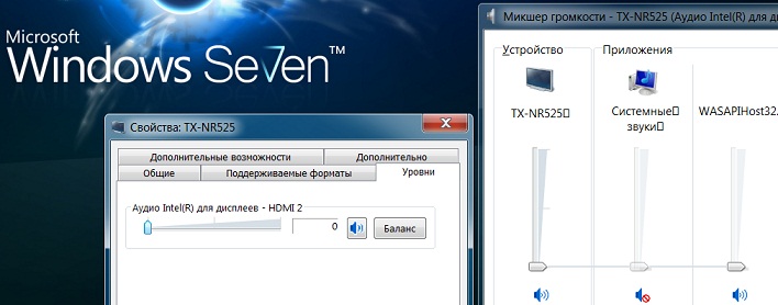

Мы отвлеклись от темы. Мы выяснили, что вывод битперфект в Windows Vista и выше, можно получить только в обход микшера Windows, то есть двумя способыми - WASAPI Exclusive (решение от Майкрософт) и ASIO (драйвер звуковой карты), если конечно приложение поддерживает передачу аудио данных по этим протоколам.
Вся фишка в том, что на аппаратном уровне, невозможно обойти службу Windows.
Вот тут показана наглядная схема устройства интерфейса WASAPI. Покажи мне, где на схеме находится аппаратная часть звуковой карты?
С нами: 17 лет 6 месяцев

megane68:фишка в том, что на аппаратном уровне, невозможно обойти службу Windows
"Что касается режима монопольного — в нем отключаются все эти обработчики и звук поступает непосредственно на Kernel Streaming Transport" (это ты про ядро спрашивал ранее). Ниже текст читать не интересно ибо у автора статьи Creative X-Fi Xtreme Gamer, имхо, карта более заточена для игрушек, а не для приличного вывода аудио. Сайт audiophilesoft очень хорош и полезен для начинающих, лично я инфой с него не пользуюсь.
Да и не собираюсь я вступать в какие-то споры, всё что собрал себе из железа меня вполне устраивает, курить бамбук в поисках доказательств для кого-либо мне в ломы.
