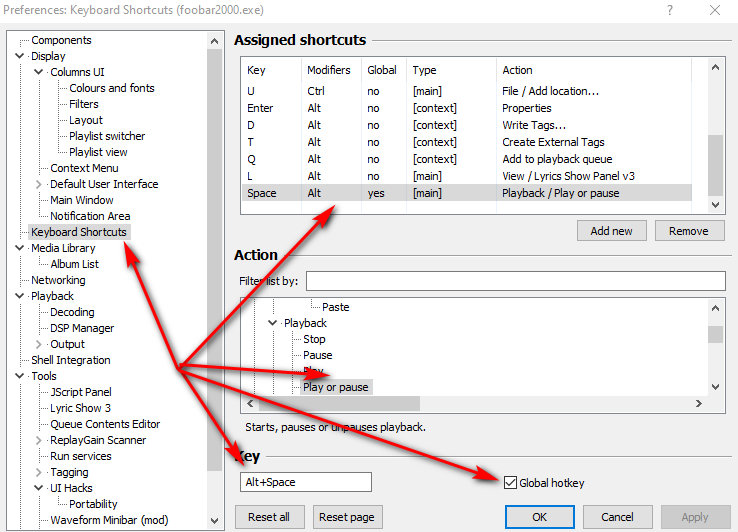

Сообщение #138 Aliado_71 » 23.06.2019, 22:47
notInvented:Aliado_71, а как-то в columns реализовать ее можно?
Можно сделать гораздо удобнее - создать глобальный хоткей, например Alt + space.
С нами: 11 лет 1 месяц
Сообщение #139 notInvented » 23.06.2019, 23:28
Aliado_71, ещё днем разобрался, но форум лагал, не удалился пост. откатил просто columns на версию 0.5.1 и все стало работать. спасибо
