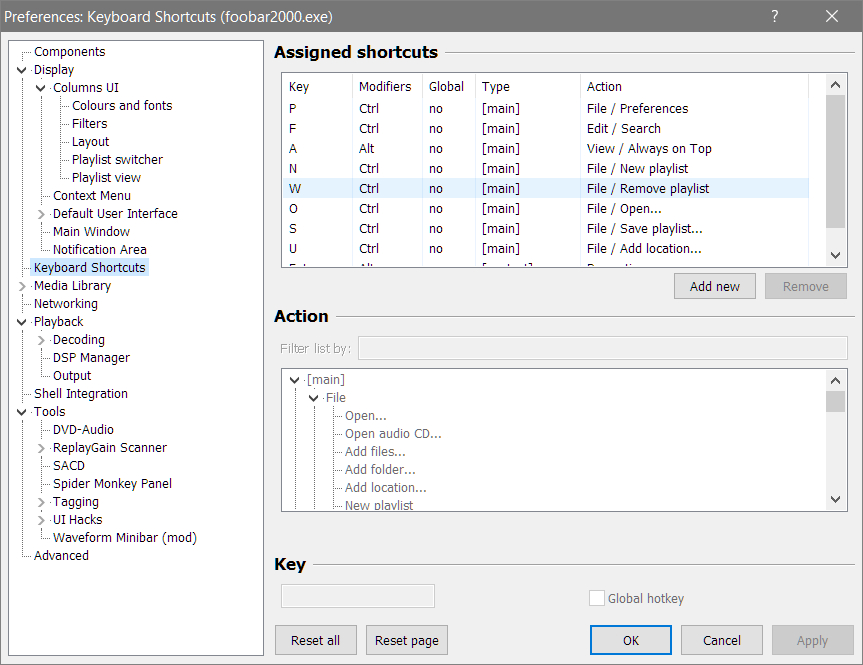

Можно ли в PSS добавлять свои команды в выпадающих Menu Command и Context Command если нужных там нет?В ручную что ли прописывать? :eek:
С нами: 6 лет 10 месяцев
Сообщение #9 macarych » 08.07.2019, 18:19
SergPuh.68:В ручную что ли прописывать?
йес ич из)
А как правильно прописать подсмотреть в настройках, в секции шорткатов
С нами: 16 лет 10 месяцев

По поиску команд:
Первый способ как описал macarych в сообщении выше, сам с него начинаю если необходимо добавить/проверить функцию.
Второй способ прямо в сплиттере на вкладке Script есть выпадающее меню и кнопка list там, как правило, отображаются все доступные команды основного и контекстного меню. Что проще, можно сразу в скрипт вставлять/заменять.
