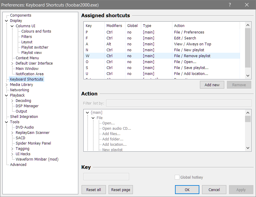

Можно ли в PSS добавлять свои команды в выпадающих Menu Command и Context Command если нужных там нет?В ручную что ли прописывать? :eek:
С нами: 7 лет 2 месяца
Сообщение #9 macarych » 08.07.2019, 18:19
SergPuh.68:В ручную что ли прописывать?
йес ич из)
А как правильно прописать подсмотреть в настройках, в секции шорткатов
С нами: 17 лет 2 месяца

Если я не ошибаюсь, действие в рансервисе имеет свой "заголовок" и, следовательно, его надо прописывать как команду. Проверь, может где-то очепятка, хз, попробуй проверить горячими клавишами...
и если я опять же не ошибаюсь, перед Run Service должно быть File

Может кому пригодится,команды должны выглядеть так:
$textbutton($sub(%ps_width%,$add($mul(%sb%,6),12)),2,%sb%,$add(%ps_height%,-4),=,=,CONTEXT:Youtube Source/Копировать/URL,%b_options1%,%b_options2%)
$textbutton($sub(%ps_width%,$add($mul(%sb%,5),10)),2,%sb%,$add(%ps_height%,-4),v,v,CONTEXT:Run service/Download from YouTube,%b_options1%,%b_options2%)

По поиску команд:
Первый способ как описал macarych в сообщении выше, сам с него начинаю если необходимо добавить/проверить функцию.
Второй способ прямо в сплиттере на вкладке Script есть выпадающее меню и кнопка list там, как правило, отображаются все доступные команды основного и контекстного меню. Что проще, можно сразу в скрипт вставлять/заменять.
