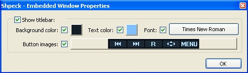

Ссылки по теме: Shpeck v0.3.7 [28.09.2009]
Та же проблема но с VU meter: Решение!
Для bottom: поставьте значение 56 так как кнопки в два ряда. Ну и Appearance... И не забываем если установлен foo_ui_hacks
Сообщение #650 Sergg » 12.08.2019, 18:59
Ваша инструкция
Решение: Отключите визуализацию (menu\View\Visualizations\Speck - Stop) и на неактивном окне "Speck" по клику правой кнопки мыши появится контекстное меню, где и будут отображаться все настройки, которые будут отображаться постоянно при включённом "titlebar", при наведении на него курсора и клику ПКМ.
Отключил визуализацию.
Далее по правой кнопке мыши на неактивном окне Speck
Ничего такого не появляется
Sergg M
С нами: 7 лет 2 месяца
Сообщение #651 AHAPXICT » 12.08.2019, 19:10
Sergg, Вы заходили по ссылке: Решение!?
Я ведь объяснил, что проблемы разные, а решение одно!
AHAPXICT:Решение: Для отображения контекстного меню нужно зайти в меню PSS Splitter Settings... --> VU --> Forced Layout снять галочку --> OK Можно для данного случая, временно, поставить значение для bottom: 31 так чтобы панель не налазила на кнопки. После выбрать в контекстном меню по ПКМ Layout --> Left + Right (V) После необходимых настроек можно вернуть галочку на место
В чём проблема снять галочку не с VU, а Splitter Settings... --> SPK(или как у вас называется панель) --> Forced Layout (снять галочку) --> OK
Сообщение #652 Sergg » 12.08.2019, 19:21
о блин нашел, спасибо!
