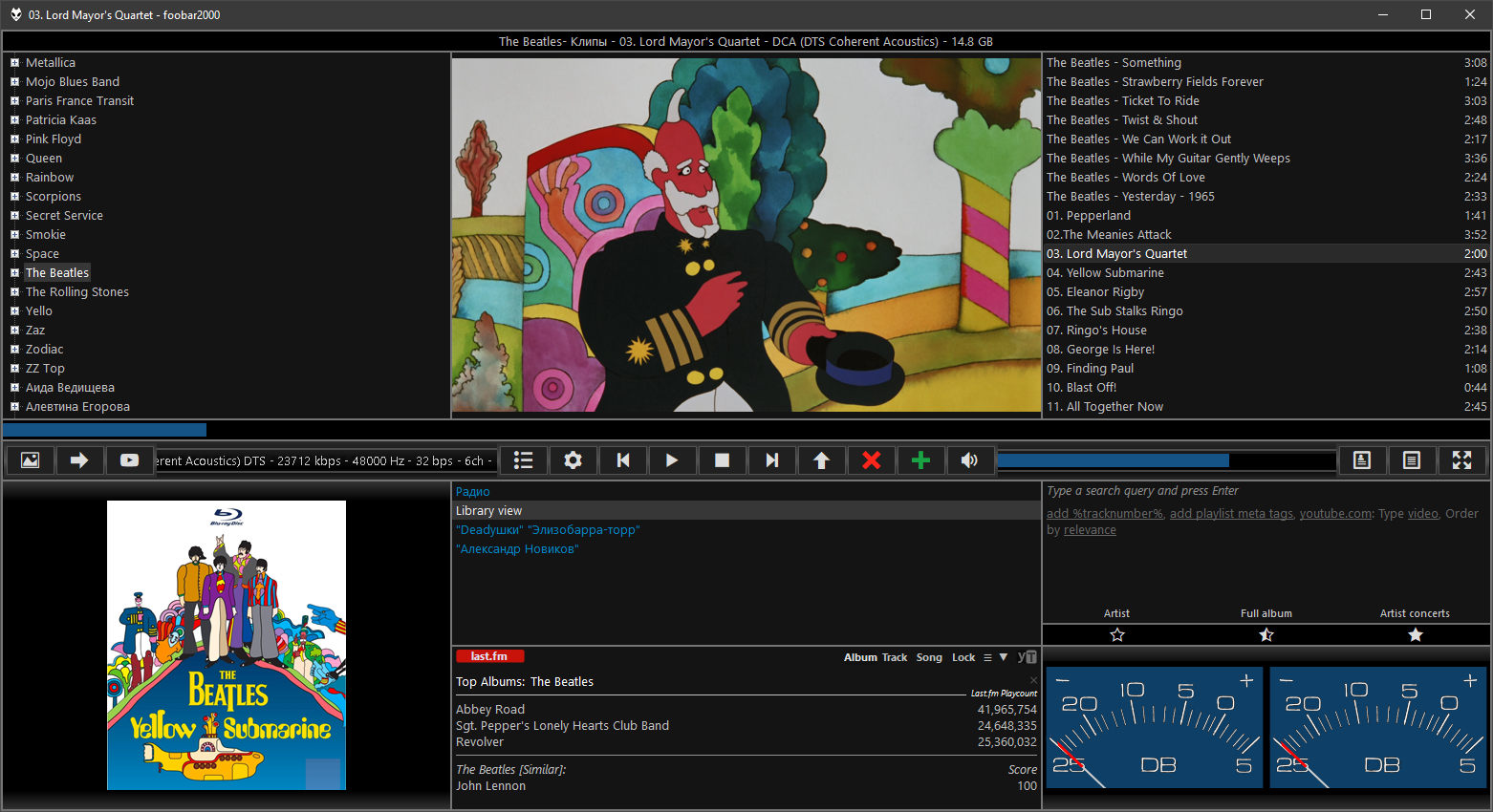

Сообщение #133 maniac736 » 22.10.2019, 17:11
Требуется помощь с PSS. Не работает клавиша функции View/Maximize/Restore - столкнулся с таким глюком впервые. Жмешь на кнопку - она ПЫТАЕТСЯ выполнить свою функцию, но что-то её тормозит.
$textbutton($sub(%ps_width%,$mul(%wk%,2)),0,%wk%,%ps_height%,,,COMMAND:View/Maximize/Restore,fontcolor:0-0-0 brushcolor:70-85-90 pencolor:70-85-90,fontcolor:255-255-255 brushcolor:70-85-90 pencolor:70-85-90)
Добавлено спустя 41 минуту 46 секунд:
Если есть возможность кому нетрудно прошу Вас протестировать сборку на вашем ПК
https://yadi.sk/d/QjUuxMQu-AZFkQ
maniac736 M
Откуда: Россия Иркутск
С нами: 8 лет 6 месяцев
Сообщение #134 SergPuh.68 » 22.10.2019, 18:03
maniac736, три варианта исправления глюка:
1. параметры рамки окна поставить по умолчанию
2. двойной клик по верхней кромке проигрывателя
3. вручную уменьшить размер окошка проигрывателя
У меня такое было :smile:
С нами: 7 лет 3 месяца
Сообщение #135 maniac736 » 22.10.2019, 18:10
SergPuh.68, спасибо - третий пункт помог. но всё же есть дискомфорт определённый из-за того что всё таки непонятна причина, повлекшая за собой подобный сбой данной функции
Добавлено спустя 46 секунд:
SergPuh.68, а вы случайно не смотрели саму сборку?
maniac736 M
Сообщение #136 SergPuh.68 » 22.10.2019, 18:20
maniac736,
Windows 10 Pro 64-bit пять минут полёт нормальный :smile:
Правда не могу найти за что перемещать окошко?
И на разрешении 1920x1080 значки кнопок слишком большие
Сообщение #137 maniac736 » 22.10.2019, 18:40
SergPuh.68, над сборкой ещё надо работать. Клавиши столь большие потому что возможно масштабирование настроено не очень правильно. Но у меня они отображаются адекватно в следствие того что у меня классический монитор 4:3 с диагональю в 17 дюймов и разрешение мною использующему его установлено 1280*1024. Перемещается окошко комбинацией Alt+Ctrl&Left mouse button. Настраивается комбинация клавиш в настройках->Display->ColumnsUI->Main window используя пункт Move with. А как вообще впечатления от данного интерфейса в общем?
