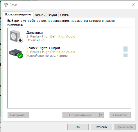

Я Вам завидую :smile: , потому что у меня только такие картинки:
Добавлено спустя 3 минуты 19 секунд:

Сообщение #11 vladj » 26.01.2020, 14:47
Vasia215:потому что у меня только такие картинки
На 3 - ем скрине неправильно выбрано устр-во по умолчанию, правой по Динамики и Отключить, по умолчанию будет один Реалтек диджитал выход.
MC Web, то что ты показал, там ведь написано, что это для общего режима, в монопольном на частоту забиваем, она автоматом такая как треке.
Vasia215, если и так ничего не получится, то легко можно попробовать плагин foo_spdifer (он работает на вин 7-8-10). После инсталляции его настройки появятся в настройках звука, но думаю, что у тебя всё будет путём после выбора устр-ва по умолчанию, в фубаре тоже его выбери. У тебя это будет "wasapi event Реалтек диджитал выход".

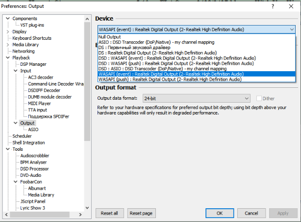

Вот сейчас установил и запустил 24/192000, цап показал частоту... по крайней мере плагин ни чем не мешает, звук идёт с кокса матери, где чип от Реалтека звукой, просто драйвера после инсталла системы вин 7 от Реалтека вообще не устанавливал. В диспетчере в звуке нет упоминаний о реалтеке, там два устройства, High Definition Audio Device и для вывода по hdmi Аудио Intel(R) для дисплеев , последний устанавливается при установке драйвера на видео встроенное. На фига мне сверху ещё и надстройка в виде дополнительных драйверов от Реалтека, у меня нет никакой цветной панели с рисунками джеков
и прочей фигнёй. Только то, что на скринах выше... что не мешает мне слушать и воткнув наушники в линейный выход, просто сопротивления не согласуются и так втыкать не комильфо. Ща ещё попробовал переключится на DS c wasapi, частота спрыгнула на 44.1. Ниже все мои настройки....
