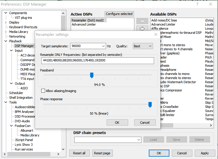

Здравствуйте!
Мой ЦАП со входа SPDIF поддерживает частоты 44100;48000;88200;96000;176400;192000. В настройках Resampler (SoX) mod2 (mod тоже пробовал) все эти частоты перечислены. Изменяю Target Samplrate от меньшей к большей - играют все правильно, но как только ставлю 192000 звук пропадает,и ЦАП показывает отсутствие сигнала на входе.
Как проигрывать файлы FLAC 192000Гц? Что изменить в настройках Foobar2000?

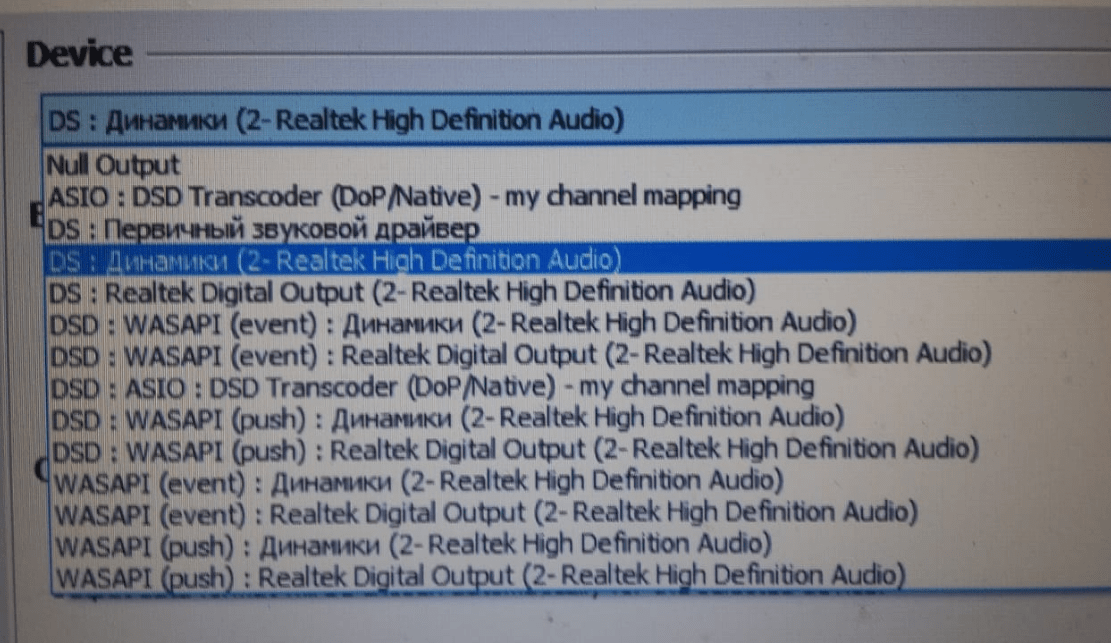

Сообщение #4 Vasia215 » 25.01.2020, 20:59
Azaza, Вывожу по оптике с ноутбука Fujitsu на ЦАП Dr.Dac2. ЦАП определяет частоту поданного сигнала.
Добавлено спустя 22 минуты 58 секунд:
vladj,
Передача звука идет по оптике.
1 . Ресемплер и лимитер удалил.
2. В Win10 звуковая схема - "Без звука".
3. WASAPI(event) Realter Digital Output, потому что в перечне выводов Foobar2000 указанного варианта digital audio (spdif) ******* НЕТ :evil:
4. "Playback галочку на Use MMCSS, там-же в опции Wasapi галочку на высокий приоритет" - выполнено, поставлен приоритет вместо седьмого - первый.
5. "пара галочек на монопольный режим" - не нашел, к сожалению, где эти галочки(((
Результат - всё тот же...
Думается мне, что это все из-за отсутствия digital audio (spdif) . Если это так, то что можно сделать для появления этой позиции в выходах?

Сообщение #5 Azaza » 25.01.2020, 22:22
Vasia215:Вывожу по оптике с ноутбука Fujitsu на ЦАП Dr.Dac2. ЦАП определяет частоту поданного сигнала
Очевидно, вывод 192000 в нём не поддерживается. Есть информация о том, какая конкретно модель Realtek'а там используется?
Vasia215:выполнено, поставлен приоритет вместо седьмого - первый
Хоть это и не поможет, но 7 - высший приоритет, 1- низший.

Сообщение #6 vladj » 25.01.2020, 22:40
Vasia215, я никогда не устанавливаю драйвера на реалтек, для вывода по цифре как по spdif на цап так и по hdmi на ресивер хватает тех, что ставятся виндой при её установке...начиная с вин 7 и по 10.

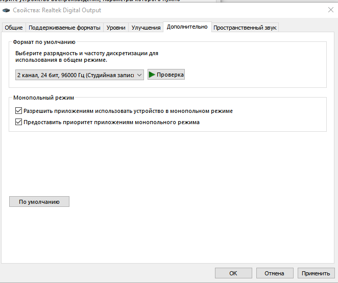

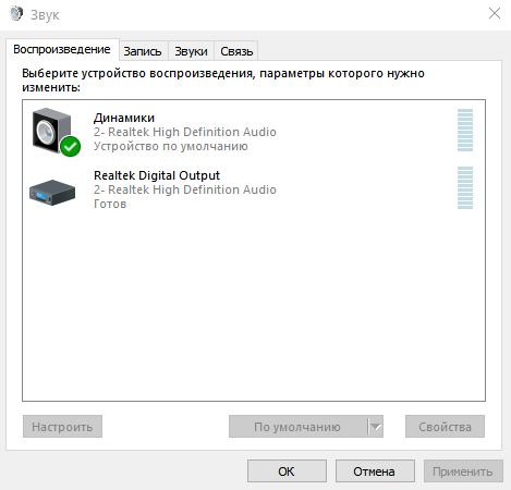

Я Вам завидую :smile: , потому что у меня только такие картинки:
Добавлено спустя 3 минуты 19 секунд:
vladj,
И еще:

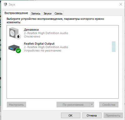

Vasia215:потому что у меня только такие картинки
На 3 - ем скрине неправильно выбрано устр-во по умолчанию, правой по Динамики и Отключить, по умолчанию будет один Реалтек диджитал выход.
MC Web, то что ты показал, там ведь написано, что это для общего режима, в монопольном на частоту забиваем, она автоматом такая как треке.
Vasia215, если и так ничего не получится, то легко можно попробовать плагин foo_spdifer (он работает на вин 7-8-10). После инсталляции его настройки появятся в настройках звука, но думаю, что у тебя всё будет путём после выбора устр-ва по умолчанию, в фубаре тоже его выбери. У тебя это будет "wasapi event Реалтек диджитал выход".
Они всегда стоят по умолчанию при установке ОС или отдельных драйверов. Не думаю , что их нужно специально искать)

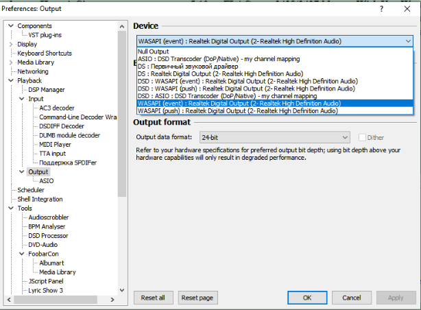

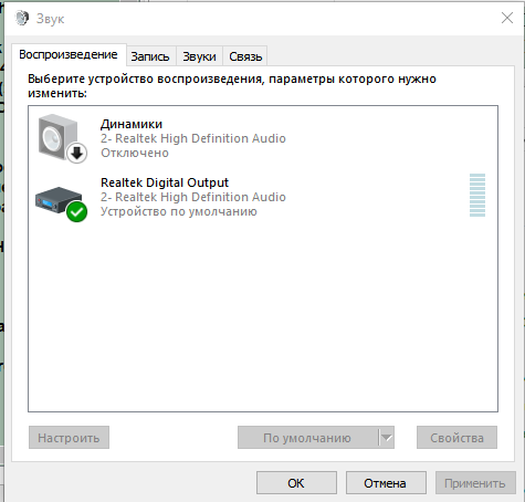

vladj,
Докладываю :smile: :
Результат без изменений! :twisted: :twisted: :twisted:

Сообщение #14 vladj » 26.01.2020, 20:29
Пробуй все установки в фубаре начиная с первичного драйвера, затем дайрект стрим, нам драйвера винды не важны, всё равно микшер обходится стороной, мы ведь этого добиваемся. Ну и на крайняк попробуй всё-же плагин foo_spdifer установить - инсталлировать.

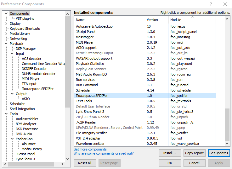

Сообщение #15 Vasia215 » 26.01.2020, 20:42
vladj,
"Ну и на крайняк попробуй всё-же плагин foo_spdifer установить - инсталлировать." - так установил же! См. среднюю картинку из последней серии...

foo_spdifer никак не может помочь в данной ситуации. Он нужен только для возможности вывода AC3 и DTS без декодирования.
