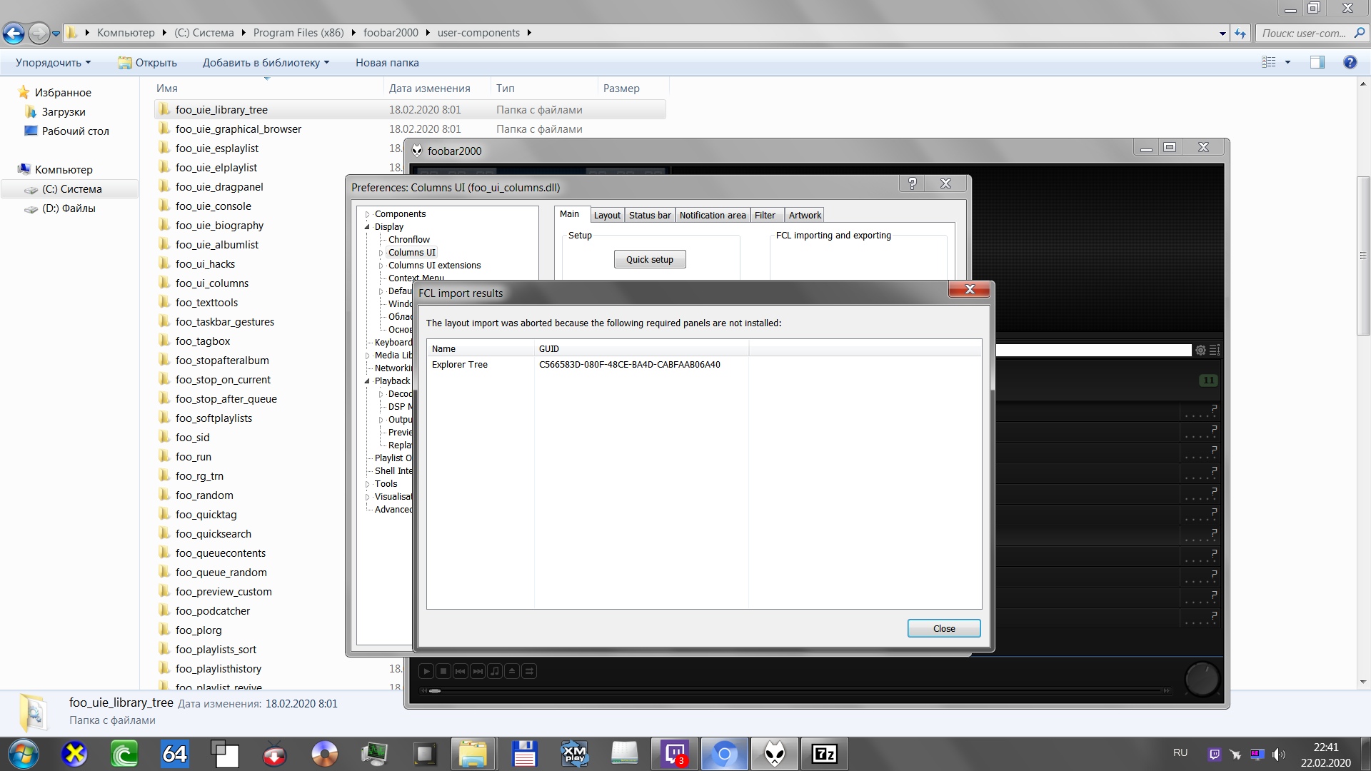

Помогите пожалуйста разобраться - после применения темы выдаёт ошибку
Ozi M
Репутация: -11
Сообщение #2 vladj » 22.02.2020, 23:22
Ты хочешь восстановится, но после того как был создан файл отката ты удалил Explorer Tree. Прежнего состояния не загрузить пока ты обратно не поставишь Explorer Tree.
Сообщение #3 Ozi » 23.02.2020, 00:50
vladj Explorer Tree - как называется этот компонент - это foo_uie_library_tree?
Ozi M
Репутация: -11
Сообщение #4 Dimmel77 » 23.02.2020, 07:56
Это - foo_uie_explorer.
